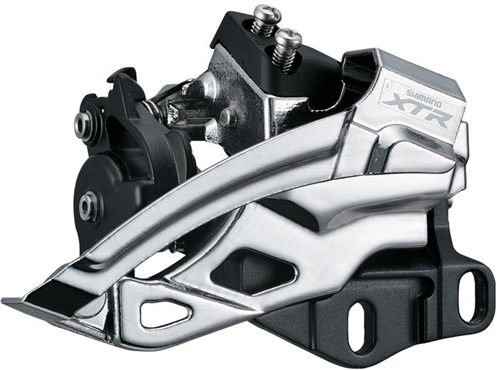

    Echadle un vistazo a las diferencias de los agujeros de sujeccion entre un shimano y un sram e-type
    Yo diria que con el shimano el ajuste en altura es posible y con el sram no...

    Por lo que veo el desviador shimano si que tiene colisos para graduar algo de altura, pero el de sram no, y aunque quisieras hacérselos es demasiado pequeña la pieza, quizas si llevara pletina se podria hacer algo.
