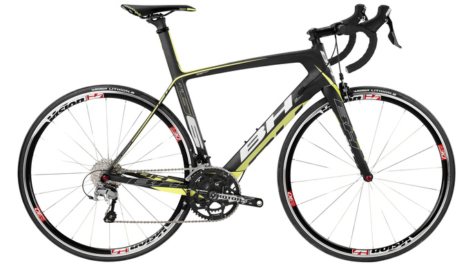

    Buenas alguien me puede decir que marcas de bicis aparte de Cervelo montan Rotor. Gracias.
  14. crispin
    crispin Blue man
    Feb 14, 2005
    1,241
    339
    ZGZ, HU y resto de ESPAÑA!!!!!!
  15. carter
    carter el precio del poder
    Aug 13, 2007
    23,763
    5,495
    sabadell, vallirana
    No entenderé en la vida esa manera de montar las manetas.
  16. J0s3m4_7
    J0s3m4_7 Miembro activo
    Jul 17, 2011
    374
    67
    San Fernando
    mas fea... ademas de incomodo. Pero creo q el problema ahi esra en el manillar muy girado hacia arriba. No hay q ser biomecanico para ponerlo mas o menos bien jaj
  17. nachoduerme
    nachoduerme Miembro Reconocido
    Apr 5, 2015
    621
    881
    Canyon slx
