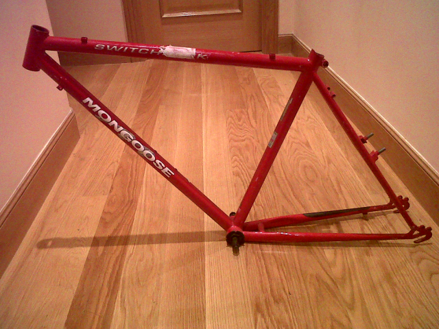

    Q tal este cuadro para montar una fija? Gracias a todos :D

    Perfecto. ¿Lo único que es de MTB no?

    Creo q si. Le pongo una horquilla de ciclismo y me ira bien no? Le quitare todos los soportes inutiles,un poco de modelado y a pintar :p

    Sí, por eso mismo lo decía, te quedarían todos los soportes por ahí.

    No tengo mayor problema para esas cosas porq soy carrocero, asi q un poco de paciencia y ningun problema en ese apartado :D
    Me cogere unas ruedas en Bcity pero lo q no se es q tipo de orquilla y q platos y bielas me irian bien. Alguna sujerencia?

    La Mongoose es toda una clásica de hace unos 20 años... y es pesada, porqué de hierro-hierro!!!! Es verdad que tiene las punteras casi horizontales, pero......no te saldría mas a cuenta gastarte 50-100 euros para un cuadro decente (Hay muchos en el foro!)?
    Con todo lo que piensas hacer te los gastaras igual, y con resultados inciertos

    No pesa nada (CR-MO 4130 y pesa 3,5 kilos) asi q por peso no es. Resultados inciertos porq? El tema de pintura y demas me sale gratis porq lo hago yo(bueno tiempo pero no me importa nada). Si compro un cuadro me falatarian cosas igual y me saldria mas caro creo yo, no?

    Hombre tanto como que no pesa nada... XD

    Para la horquilla ojito con la dirección que le montes porque esa pipa es para horquillas de 1 1/8''.

    Ok, buscare una horquilla q vaya bien al cuadro ;)
    Pintura de base al agua varias capas y luego otras tantas de barniz alto brillo PPG exactamente :D
    Por cierto, orquilla a ser posible con sistema de freno de carretera es lo q estoy buscando

    El cuadro guapisimo.
    3,5 kg será incluyendo el eje no? Ese cuadro es una maravilla y pelado tiene que estar por debajo de 3.
    Pasate por el subforo de clasicas, lo van flipar.

    Si el cuadro lo vas a comprar y el resto de componentes tambien, seguramente te gastes mucha pasta, pero el cuadro es valido, aunque tabie nte digo que partiendo de 3.5kg sin horquilla te va a salir algo bastante pesadito

    sistema de freno de carretera no es mas que un agujero , mirate mi post , es algo parecido a lo que estas haciendo.

    Animo con el proyecto. Yo me hice una fixie parecida a lo que tu quieres, con un cuadro MTB de hierro de mi mujer marca la pava y me quedó una urbana comodísmima. No es que fuera una pluma pero tampoco pesaba tanto. Las fotos son de una versión inicial. Luego llevó un plato Gusset de 44 y hasta unos guardabarro.Pena que me la mangaran...

    El cuadro esta comprado por 8 euros asi q de caro nada :D
    Algo parecido a lo tuyo es lo q quiero montar Miloca, espero q qde asi de bonita aunq no soy mucho de color negro jajajajaja
    Por cierto, si alguien vende una horquilla barata q me lo diga ;)
