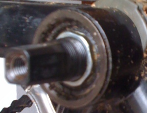

    Hola a todos, me estreno en el foro con una duda de mecánica. Me han cedido una MTB Mongoose de hacia al año 92 y estaba intentando ponerla un poco a punto. En principio anda bastante bien, porque apenas ha hecho kilómetros y mucho rodillo, pero al fijarme en el pedalier me pareció como que la cazoleta derecha estaba salida, así que me he puesto a desmontar todo el tinglado para verlo de cerca, y la verdad es que he llegado hasta donde no he sabido más :|.
    Pongo un par de fotos para que se vea un poco mejor de qué hablo (la calidad no es muy buena porque son de móvil, pero bueno :oops:):
    Cazoleta derecha. Aparentemente de material plástico, y ¿a medio roscar?, con una inscripción que pone "BC 1.37 x 24 68"

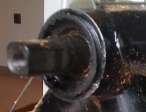

    Cazoleta izquierda. Metálica y bien roscada.
    A partir de ahí ya no sé que hacer, más que nada porque no sé que tipo de herramienta utilizar para no cargarme nada. ¿Alguna sugerencia?

    Necesita un extractor de pedalier que encaja en las estrías que se ven, la numeración es la medida del pedalier.

    En principio no necesitas nada mas. Tambien te digo que lo unico que puedes hacer es desmontar y limpiar las roscas externas. Ese pedalier es de tipo cartucho sellado y no se le puede hacer nada salvo cambiarlo.
    Los numeros que te ponen son el tipo de rosca, BSC 1.37x24 y el ancho del pedalier 68.

    Bueno, en principio lo que me interesaba era apretar la rosca que tenía a medio, no sé por qué se habrá ido saliendo. Pero ya metidos en faena lo sacaré entero para darle un poco de lustre. ¿Debo fijarme en algo en especial por si pudiera estar en mal estado?

    Bueno, en su momento aparqué este tema, porque no había manera de desmontar este pedalier. Más o menos funcionaba y hasta ahora he rodado con el, pero aprovechando otros cambios que he hecho en la bici me he metido otra vez con la faena. Y es posible que haya metido la pata pero bien.
    Como se ve en la primera foto, la "cazoleta" de plástico está medio salida, y además, aunque no se aprecia, también está rajada. Así que a poco que hacías un poco de fuerza con el extractor, este patinaba y se salía. Intenté hacerla girar tirando de ella con los alicates y me he ido quedando con cachitos sueltos. Parece como si el material estuviera deteriorado.
    Total, que se ha quedado la mayor parte de la rosca dentro. Y si lo intento por la otra "cazoleta", está durísima y no hay manera de aflojarla. No sé si obligatoriamente hay que sacar una antes de la otra o es indiferente.
    ¿Algún consejo antes de que haga el burro :angry aumentando las posibilidades de romper algo?

    La rosca derecha va al revés, se afloja a derechas y se aprieta a izquierdas.

    Estoy con la rosca izquierda, porque la rosca derecha, la de plástico, como que ya no existe. La rosca izquierda la estoy intentando flotar en el sentido contrario a las agujas del reloj. Pero no hay manera.

    La que te falta es la que va al revés.
    La de plástico se supone que es la izquierda, y la otra es la derecha.
    http://www.sheldonbrown.com/gloss_bo-z.html#bottom
    "1.375" x 24 tpi bottom bracket threading (left-hand on the fixed cup)."

    tiene que salir, dale calor con un soplete ó en su defecto con un secador, y por supuesto utiliza una llave larga para hacer palanca. Sucede que con el tiempo las cazoletas se quedan soldadas a la caja de pedalier.

    Me estoy liando. A ver, sentado en la bici, la de plástico me queda a la derecha, donde está la cadena. Y la metálica, la que estoy intentando flojar en el sentido contrario de las agujas del reloj, la tengo a la izquierda.

    Bueno, prueba superada. Cuando ya me estaban dando ganas de pegarle un martillazo al cuadro, me acordé de que tenía por ahí perdido un aflojatodo. No tenía muchas esperanzas en que funcionara, porque la rosca del pedalier apenas está expuesta, pero bueno. Le pegué una buena rociada y me fui a comer. Al poco de poner el mensaje de antes, hice un intento y fue hacer un poco de fuerza y ceder. Aleluya.
    Por si alguien le interesa, el aflojatodo se llama Lube Grafitado, de Krafft.
    Gracias a todos por la ayuda. Ahora a ver lo que me cuesta meter el otro eje. Eso si, va a ir con un buen pegote de grasa en la rosca, que no quiero que se me vuelva a atascar de esta forma.
