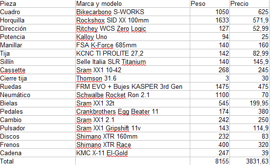

    En unas horas te paso un presupuesto que he hecho a piezas todo, por 3700€ se quedaba en 8,XX kg.

    He puesto la cadena y alguna cosilla que me faltaba, este es el total. Solo hay que sumarle el líquido tubeless y ya está.

    Las bielas en ese precio vendrán sin plato ni cazoletas del pedalier, plato y cazoletas sram serán otros 100 euros más, y unos 150 gramos más.

    Falta también el cierre pasante trasero de 12x142, que serán entre 50-70 euros y entre 40-60 gramos más.

    Cierto. Aún así sigue saliendo bastante bien.

    Esa tabla es muy buena base para los manitas que nos montamos las bicis desde cero, dependiendo del presupuesto disponible puedes cambiar unas piezas por otras y montarte una bici ligera y exclusiva.

    Si. Pero gastarse 4000 euros en un proyecto que tiene como base un cuadro de 400 euros...

    ¿Qué tiene de malo? Son cuadros totalmente fiables y ligeros.

    no sé la calidad y fiabilidad de ese cuadro. Pero porque valga menos no quiere decir que sea peor. Lo que no es normal es las clavadas que nos meten por un cuadro de una marca "de prestigio".

    Ese cuadro estará bien para montarse una bici ligera gastando poco, pero cuando hay 4000 euros encima de la mesa ya hay bicicletas muy bien montadas con cuadros más currados. Además el citado montaje de 4000 euros no solo lleva el cuadro de 400 euros, si no las ruedas y practicamente la horquilla. Nada de ruedas Dt, ni terralogic, RS-1, etc...
    Por ese precio hay marcas como Canyon, Radon, Ghost, Cube, etc que si que lo afrecen, y además el cuadro... pues eso.

    Tienes razon, pero tambien hay gente que les gusta montar el cuadro pieza a pieza y pintarlo de manera exclusiva y no ceñirte a lo que te vende la marca, que luego compramos la bici y ya estamos pensando en cambiar tija, manillar, sillin y no se que mas.

    Falta un disco ;)
    De todas maneras este ejercicio lo debería hacer todo el mundo que quiere aligerar la bici. Que después gastamos un pastizal en comprar un componente que suponemos ligero y resulta que no te quita ni la mitad de lo que esperas.
    Y nada de confiar en los pesos de los fabricantes, hay que mirar y remirar por internet que algunos pesan casi un 10% más de lo que indican...

    la tabla está bien currada y con criterio. yo si lo montase a mi gusto rebajaria precio con algunas cosas, frenos y discos XTR dispara el precio, y poniendo xt tambien vas de lujo , con discos kcnc y pedales lo mismo digo. no quedaria tan top pero bueno.
    el peso hay que sumar lo que han dicho por ahi arriba que falta, y que los pesos declarados no suelen ser reales. y esa bici va sin camaras, y las de serie sí llevan.

    Pues a mi me ha gustado lo de la tabla, es de agradecer. Tienes que saber y lleva su curro.

    Yo tambien agradezco la tabla. Luego cada cual a lo suyo.
