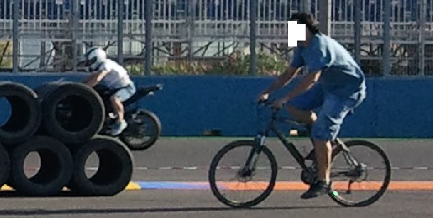

    Mido 1.89 y en la 21" de trek GF voy de lujo. (creo que 93cm de pierna)
    Mi hermano de misma altura, en la 20" de la orbea sport lleva la tija de casa al tope. Y creo que tiene algún centímetro menos de pierna.
    Esta es la 21" (XL) con mi hermano encima.
    Por esos 2 cm. de menos, yo no me iba a una 19 ni loco. A una 20.... tira que te va. Seguramente sí dependiendo de la modalidad y la postura que te guste tomar en la bici.
    Mi tendero creo que con 1.87 me hubiera recomendado la 21" también. (entre 19 y 21, digo) Eso sí, que sean 187 cm. reales, por favor. x D
    La bici de la foto es una Trek Gary Fisher Mama modelo 2011. Por si quieres fijarte en la geometría y demás.

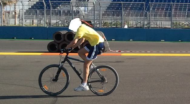

    Creo que es por ser muy corpulento y quizá por el sloping; también puede ser la perspectiva. Pero con sus 1.88/89 no creo que le corresponda una más. Aunque he provado la T22 de mi otro hermano (193cm) y no voy incómodo. Pero lo que si que no le va (ni a mi) es una 23 ni loco. xD
    He subido un par mas que tenía por ahí.
    Este es él en SU orbea sate 2012 talla 20. Creo que con el tiempo debería comprar una tija mas larga
    26"
    Y este soy yo en la mía, creo que es la primera foto en la que salgo montado tras casi 4000 km . XD
    29" - T21 - 189cm (algo patilargo)
    Son 'zooms con paint' de tomas muy alejadas, pero para lo que son creo que sirven. x D
    Como dices, 187-188... te podría asegurar que probando una 19" estarías perdiendo el tiempo. Pero bueno, cosas más raras se han visto. Y entre la 20 y la 21.... tu verás, el tipo de salidas/conduccion y lo que vayas a hacer con la bici se puede tener en cuenta.
