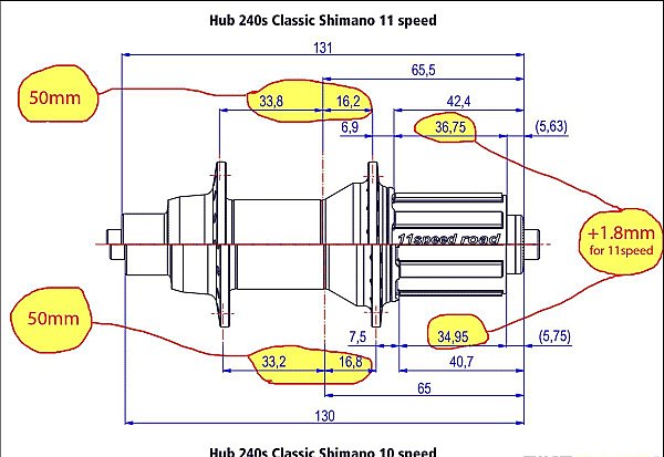

    Me imagino que en las Fulcrum tambien se podra tornear el nucleo, segun tengo entendido el grosor de las coronas es el mismo en los cassettes de 10 que las de 11, me lo podrias confirmar? se que los separadors de 11 tienen un grosor de 2,18mm por 2,35 los de 10, yo tengo unos Miche para Shimano de 10 (los rojos) y se da la casualidad de que miden los mismo que los Shimano de 11 (puede variar alguna centesima pero no mas) ya he comprobado que en los nucleos de ruedas Shimano apenas hay margen para poder tornearlo, por lo que esta semana voy a probar a colocar las 11 coronas en unas Ksyrium haber que tal queda.
    Estoy pensando poner 11 velocidades y todavia no me decido por el tema de los nucleos ya que de momento Shimano no tiene las nuevas ruedas a la venta pero si se puede conseguir el grupo casi al completo (punto negativo para Shimano) y quitando las mavic todavia no se que ruedas de las actuales seran compatibles sin hacer modificaciones en los nucleos, ya se que DT lleva algun tiempo fabricando bujes con las nuevas especificaciones.

    Por si a alguien le sirve/interesa:

    Gracias Alfus, ya conocia esa imagen y la andaba buscando

    Bueno aprovechando que tengo por el trastero una rueda mavic cosmos, he hecho la prueba.
    Le he montado un mix de 11 coronas 13-26 (se repite la de 19 pero no tenia otra distinta que colocar) Shimano,Miche y separadores Miche para Shimano de 10, la tuerca de cierre aprieta lo justo (aunque a la corona de cierre habra que rebajarla un pelin entonces el cierre sera fiable).
    Lo que me ha sorprendido es que la cadena en las coronas que engranaban bien no hacia ningun ruido extraño, vamos que una de 10 quiza valdria pero eso habria que probarlo con las palancas de 11 para que el sincronizado vaya bien (he movido un poco el cambio nada mas, no he querido forzar nada).
    Solo queda probar ver si las palancas del mecanico seran compatibles con el cambio y desviador de 10 (supongo que este ultimo no funcione fino del todo pero habra que probarlo).
    Pd: lo he probado con un Dura-ace di2
