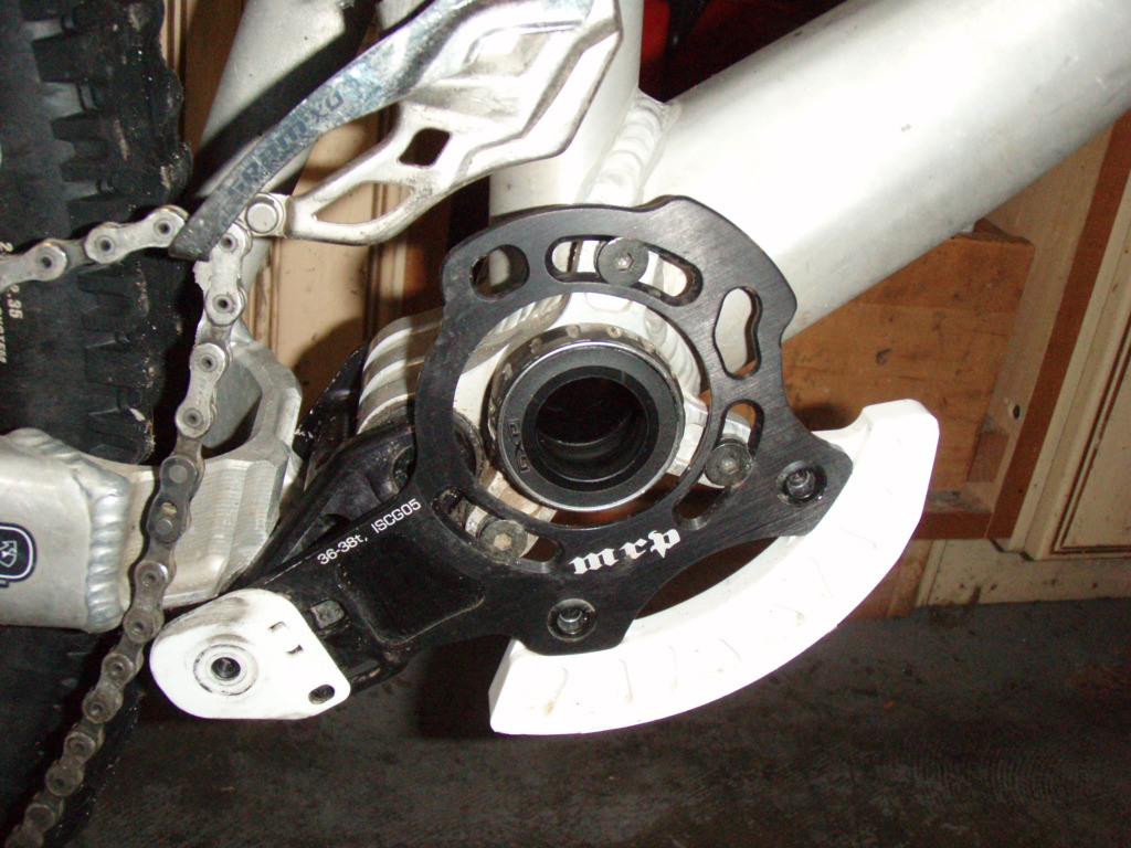

  12. hector_cf90
    hector_cf90 Novato
    1 Dic 2014
    18
    Asi lo tiene un colega mio.
    Bueno en estaa fotos sale la cadena desmontada del guia pero eso es otra cosa jajaj
    [​IMG].
  13. | JorG
    | JorG ValwindCycles
    20 Ene 2011
    6.400
    529
    Pero eso no es un guía cadena, eso si no me equivoco es un tensor que se usa en enduro y cosas asi.
  14. Anakin V2
    Anakin V2 Miembro Reconocido
    15 Ago 2008
    1.145
    519
    Hay guía cadenas específicos para doble plato, mas necesarios con dos platos que si llevas uno solo ya que como bien dices se cambia sola la cadena de plato y se sale, yo te aconsejo que te pases al monoplato en vez de poner guía, te va a salir poco mas caro, bajaras peso e iras mas seguro, los platos narrow wide funcionan muy bien (mejor que los guías) y con un plato 30 o 32 mas un kit de piñón 42 de las diversas marcas y sistemas que existen, si añades un cubre plato ligerito te quedara estupenda.
    Este es el guía de mrp para doble plato, mi opinión el mejor,
    Si optas por el monoplano tendrás mucha información en el subforo de enduro o en el de bicis de 29 en hilos muy interesantes que hablan del tema, una muestra.
  15. hector_cf90
    hector_cf90 Novato
    1 Dic 2014
    18
    Muchas gracias por vuestros consejos. Seguramente me decante por el tensor como el de la foto que subi, mas que nada por no meter un pastizal en eso.
    Mi problema llega para saber si es ISCG05 ó 03
