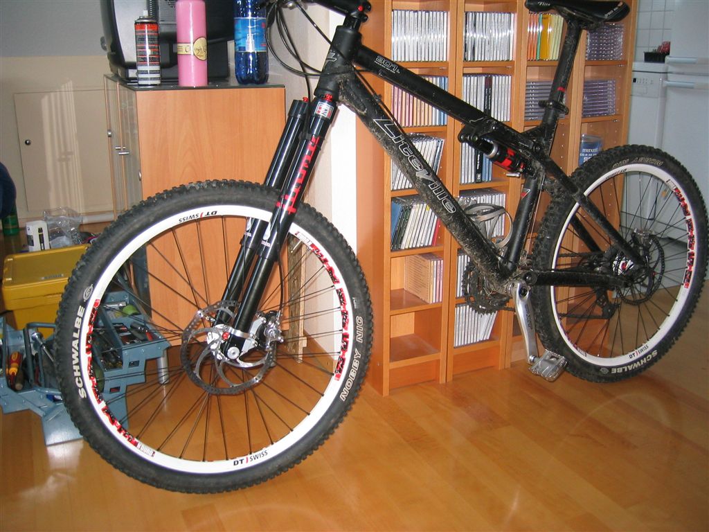

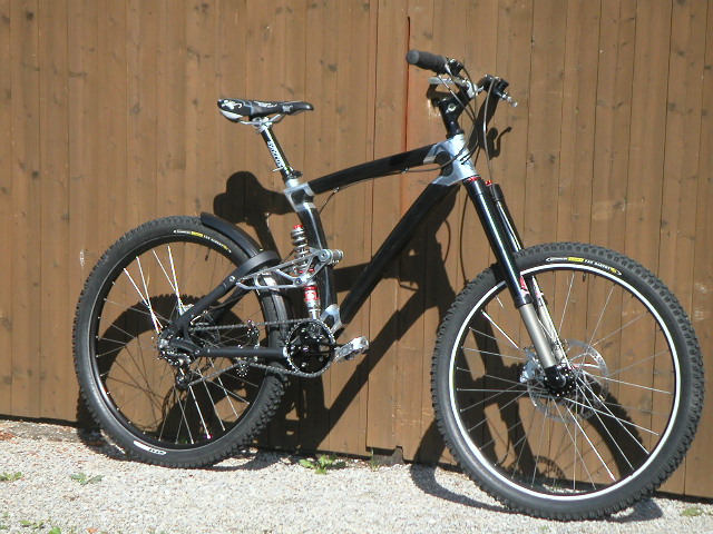

    hay más peso arriba, pero es un peso unido al resto de la bici, aparte que se puede trabajar en rigidificar una zona que es la que mayoritariamente soporta las solicitaciones de flex´ión en los planos frontal y longitudinal
    ahora, el peso no suspendido, al llevar las barras abajo y no llevar puente, se reduce mucho y ese es un peso dinámico que repercute en el rendimiento de la horquilla, es mi opinión vamos. lo de los golpes como dices, unos protectores.
    luego está todo el tema de autolimpieza y lubricación "automatica" por gravedad
    por eso maverick y german:a me gustan, aunque sean caras
    alguna fotillo:
    a ver si buceo en mi carpeta de fotos que tengo alguna del eurobike del año pasado muy chulas
