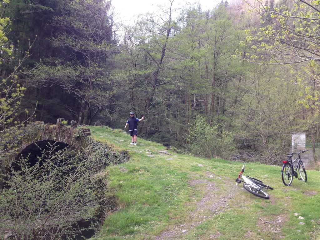

    No tengo nada mejor ahora, pero esta es una prueba de que ha pisado campo:
    Con su pata de cabra, sus guardabarros y parrilla, una autentica todo-uso jeje.

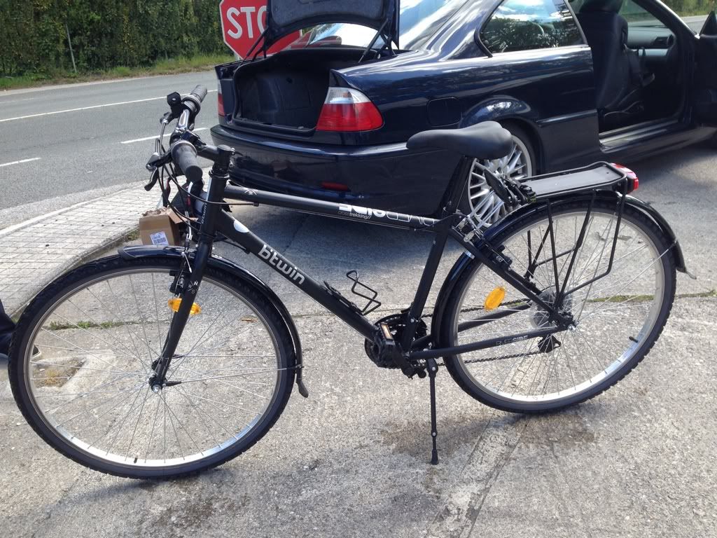

    Recien lavadita:
    -Adaptador a potencia ahead.
    -Potencia RockRider Comp 9,5cm.
    -Manillar doble altura Titan Lite.
    -Guardabarros urbanos.
    -Parrilla portabultos.
    -Neumaticos mixtos B'twin 700x42.
    Como mucho le cambiare a unas llantas de doble pared porsu robusted, y con cierre rapido para los pinchazos.
    Saludos!

    Te sobra bici ...
    Yo hice el camino con una B-Twin 5 100% de serie, más alforjas. Ruedas de 700.
    Y una caña de bici, un tanque, un solo pinchazo y por lo demás ninguna novedad.
    Yo no me comería tanto el coco y empezaría a rodar.
    De hecho la haría mañana mismo, sin pudiera.
    Que envidia

    Te ha quedado estupenda si señor!!! :clap
    Llevas el sillin demasiado adelantado, es por algo??? Y hablando de eso, como ya te comenté yo le pondria una tija y sillin mejores y lista del todo jeje.
    A disfrutarla.

    Pues me dejas mas tranquilo la verdad... Muchas gracias.
    Chema, este conjunto tija/sillin no tienen regulacion alguna, va atornillado el uno a otro y listo, sin railes ni nada.

    Me encanta cómo te ha quedado la bici. A mi mujer le he comprado la versión femenina de la misma y tras probarla creo que valdría perfectamente para el camino (yo lo hice hace cuatro años sin pisar prácticamente asfalto con mi doble). Es más, la llanta de 28" me parece mucho más adecuada que la de 26" para ese viaje.
    ¿dónde has comprado los guardabarros y el portabultos?
    Sí pondría cierre rápido en las ruedas, dejaría las de simple pared porque dudo que tengas problemas y, de haberlos, nada que no soluciones en alguna tienda de bicis del camino. No tocaría nada más, la potencia y la tija no creo que sufran, no es un viaje tan exigente en esfuerzos, más bien lo es en desgaste. El cambio debería aguantar, bien engrasado y listo.
