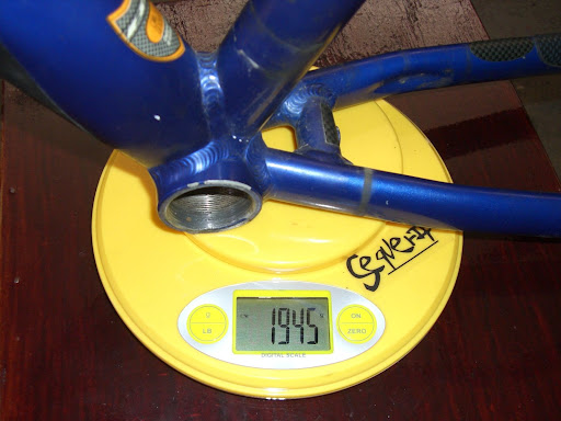

    Cheytac lo que llamo cazoleta es el conjunto de tuercas que se insertan en el cuadro para una vez ajustadas alojar el eje del pedalier que lo cruza de lado a lado, osea lo que metes en el agujero que tiene el cuadro para luego atravesarlo con el pedalier. FOTO
    que van ahi

    Ah ok, te refieres al pedalier, pero andaté con ojo, si no me equivoco tu bici no lleva shimano si no un truvativ, las cazoletas que pones ahí no te valdrían y tendrias que comprar un juego de platos bielas nuevo, y eso se te iría mucho de precio, en todo caso deberías comprar un eje nuevo de truvativ, no creo que te cueste encontrarlo nuevo por poco dinero, pero necesitas saber exactamente cual, ya no recuerdo el que llevaba, vendí mi 8.1 hace un año más o menos, y por puro aburrimiento, es indestructible esa bici.
    Si quieres por poco dinero (unos 70 euros) puedes volver a montar el mismo conjunto de platos y eje de pedalier, por la lista que ha puesto el compi creo que son estos, pero debes confirmar medidas y demás.
    Eje de pedalier
    http://www.chainreactioncycles.com/Models.aspx?ModelID=8026
    Platos y bielas
    http://www.chainreactioncycles.com/Models.aspx?ModelID=67729
    Una opción mucho más cara (unos 120 euros) pero que es realmente interesante es el conjunto SLX, que te viene con todo, bielas, platos y eje
    http://www.chainreactioncycles.com/Models.aspx?ModelID=28020
