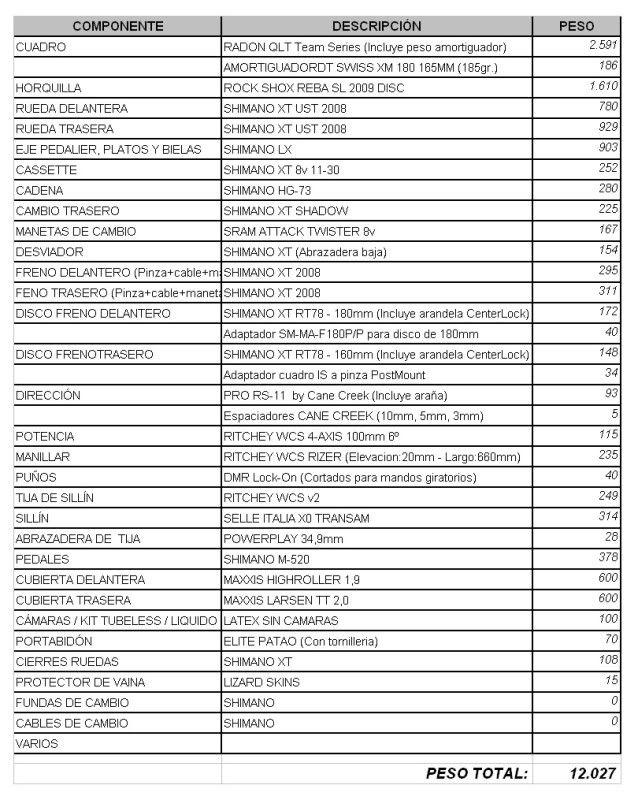

    bueno de momento he acabado de montarla, a falta de algunos detalles como colocar el cable del bloqueo de la reba o intentar cortar los latiguillos de freno que sobra un poquito sobre todo el trasero. Ademas esta con una potencia prestada itm y el manillar plano de mi merida porque no me ha llegado el pedido de chain con los ritchey wcs (pague con paypal asociado a una cuenta y la transferencia se esta alargando :evil: )
    ahi va la foto, no la he pesado a falta de esos componentes....

    blackmoon en cuanto peso te ha quedado?

    pues el peso teorico es de unos 12 kg pero no la he pesado a falta del manillar y potencia definitivos, en cuanto los tenga os pongo como queda.
    Tengo casi todo pesado y de lo que me falta el peso teorico de alguna web....
