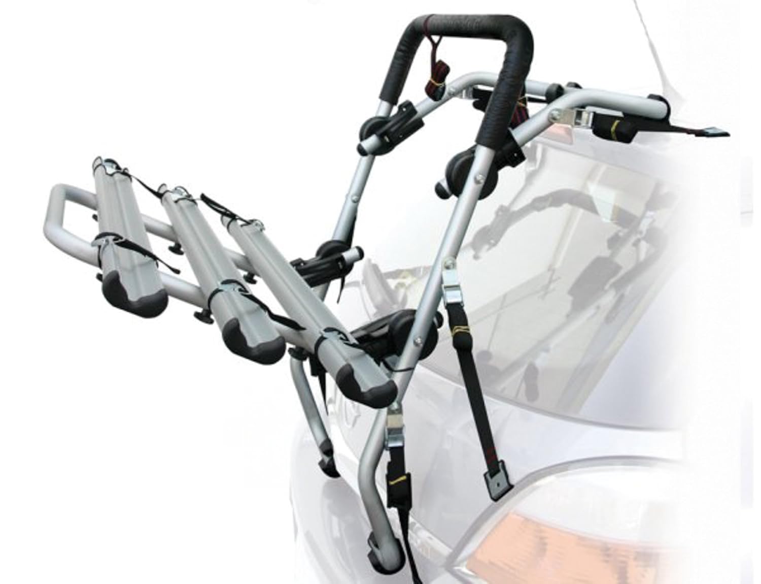

    Tengo dudas entre estos dos porta bicicletas, me gustaría saber vuestra opinión.
    Vale la pena coger el más caro con plataforma para las ruedas ( de esta forma las bicis quedan más altas y no tapan nada las luces )
    o por el contrario con el más barato no hay problema? el uso va a ser puntual, alguna ruta, carrera y llevar la bici al taller
    gracias

    Sin entrar a discutir cual es mejor o peor de los que pones, ten en cuenta que las bicicletas no pueden salir por los laterales del vehiculo. No pueden tapar la matrícula ni las luces. Y debes llevar siempre la señal V20 (franjas rojas y blancas)
    Esa, es la normativa, luego ya cada uno hace lo que quiera. Pero las multas caen...

    Sin duda alguna, el segundo que has puesto. Las bicis van apoyadas en los carriles y no colgando. Además, si pillas uno con "brazos", evitarás que las bicis se toquen entre sí (seguramente los puedas pillar de manera adicional).
    Por otro lado, si te queda como el coche de la ilustración, las bicis quedarán por encima de matrícula y pilotos, permitiendo su visibilidad.
