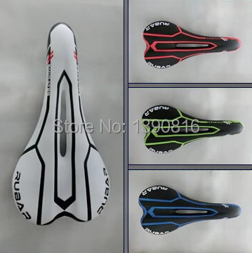

    Cuantos km en cada salida? Has valorado el no llevar correctamente colocado el sillín? Altura, inclinación, distancia...
    Yo llevo un sillín de araña made un china de 6€ y la mar de contento!
