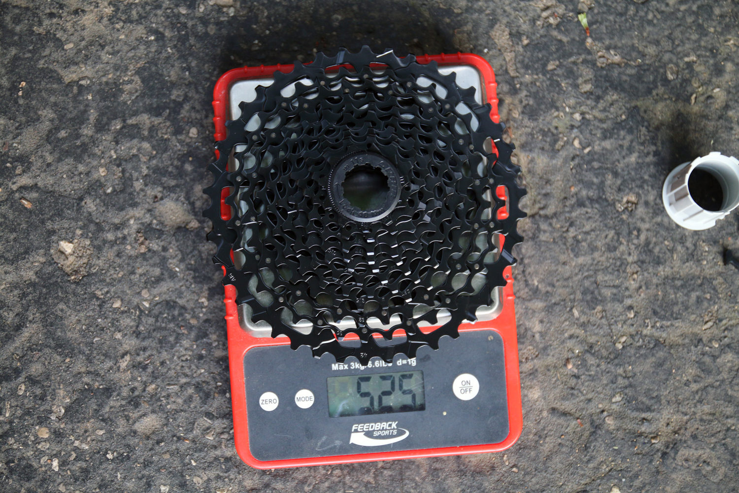

    Si no tienes opción de montar núcleo XD, o no te quieres gastar más dinero, para poder montar un 10-42, antes que el casete NX de 11-42 elegiría el casete de Shimano 11-42, mismo desarrollo y menos peso, unos 100gr menos.
    Sram NX:
    Shimano XT:
