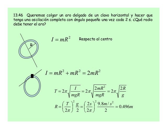

    Ya no solo la 26 es mas ligera, sino que tiene menor momento de inercia las ruedas (cuesta menos moverlas pero se paran antes).
    En la primera formula se ve el momento de inercia de un aro. Que si bien aumenta con la masa, aumenta con el cuadrado del radio (vamos que el diametro influye más que el peso). Es decir, que a igual peso, la llanta de 26 seguiría siendo mas facil de mover desde parado. Ahora, el mayor momento de inercia de la 29, hace que una vez en movimiento, cueste menos mantenerla así.
    Echando cuentas de aligerar a igualdad de diametro. Entre una crest normal y la mk3, ambas 29, la diferencia seria de un 4,3% mas facil de mover (menos momento de inercia) la mk3 por los 14 gr/aro que hay de diferencia de peso.
