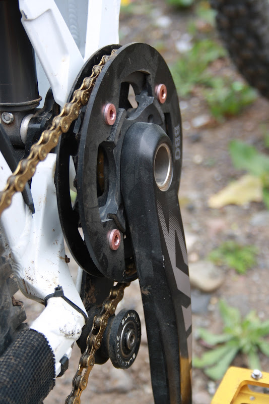

    No creo que sea el único loco que vaya con un plato a todos lados, a ver si somos muchos los que nos hemos decidido por la simplicidad.
    La verdad es que después de ver por ahí montajes de un solo plato para enduro me picó la curiosidad.
    Solía llevar 2 platos (26,36) con los piñones 11-36 y muy rara vez (casi nunca) solía meter el 26-36, lo normal era el 26 con el 28 como máximo. Así que me puse a hacer números y vi que era un desarrollo muy similar aun 32-36 y me decidí a cambiar el 36 por un 32 y probar unas cuantas salidas sin meter el 26, con un resultado satisfactorio y con la capacidad de subir por los mismos sitios que lo hacía antes. Lo que si se puede hacer más duro son las subidas muy empinadas y largas, pero aún así se suben (aunque con algo más de esfuerzo).
    También hay que tener en cuenta que esta configuración es un incentivo y te hace estar más fuerte, pero también hay que reconocer que no es el sistema adecuado para gente que no sale habitualmente, del tipo sólo algunos fines de semana.
    En cuanto al 32-11 respecto al anterior 36-11, casi no lo echo de menos, sólo por carretera cuesta abajo o por pistas muy buenas con buena pendiente se puede echar de menos un plato más grande. En un uso realmente endurero con zonas más técnicas y difíciles el 32-11 llega de sobra, pues no hace falta pedalear tanto bajando ni con tanto desarrollo.
    Tras un buen tiempo probando sin usar el pequeño me decidí a quitarlo, y desde entonces no lo hecho de menos para nada, estoy encantado con un solo plato.
    Entre las ventajas que veo es la simplicidad, pues uno lleva un mando menos, un desviador menos, en resumen una preocupación menos. Esto a su vez implica menos complejidad mecánica y menos averías y sobre todo uno se olvida de las incómodas caídas de la cadena al plato pequeño, de los posibles chupados de cadena y del brusco cambio de desarrollo que ello implica.
    Hay quien también habla de que se aligera un poco. Yo no lo he pesado, ni me preocupa, pero tampoco creo que sea tanto, porque si bien uno quita uno o dos platos, el desviador, pulsador y cable y funda, por otro lado se añade el cubre y/o la guía para mantener la cadena en su sitio.
    Y después del rollo unas fotillas del 1x10
