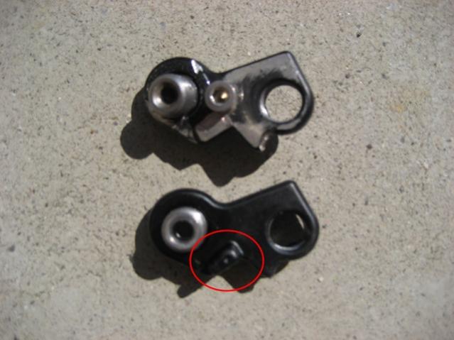

  6. l3g0r
    l3g0r Miembro Reconocido
    24 Dic 2005
    1.299
    124
    ya as probau apretar el tornillo? parece que lo tienes poco metido.
    Yo el mio lo tengo a tope metido "sin plastico" y el soporte que ba a la patilla tuneau . Todabia no he probau mucho pero parece que funciona mejor.
    Ayer vi que otro aleman a echo algo parecido.
    El problema es que si apretas el tornillo cambia mejor los grandes pero los pequeños peor. Yo le he modificado la muesca para adelantar el cambio un poco. Pero no lo e probado mucho.
    Fotos del foro aleman:(yo tengo con la muesca un poco comida)
    Última edición: 7 Jun 2013
