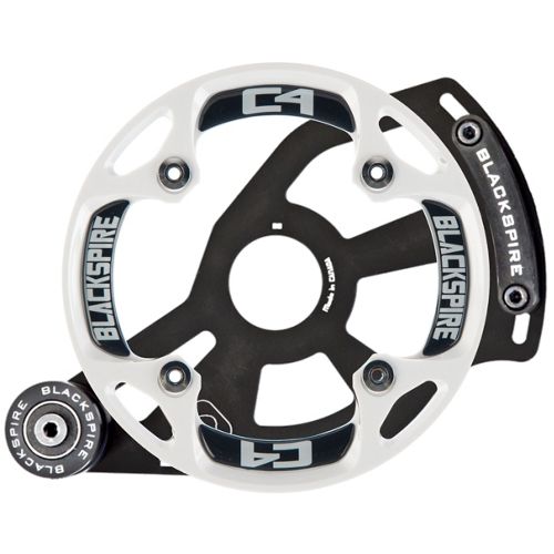

    Quiero probar el 1x10 y,antes de hacer el desembolso de plato raceface/wolftooth/absoluteblack y piñón one up, quisiera hacer la prueba con restos que tengo por casa e invirtiendo lo menos posible.
    Con un cambio X9 normal (no type2) y un plato shimano normal, si coloco un guia blackspire con polea que coge por debajo la cadena y tiene un tope arriba para que no se salga ¿tendré problemas de salidas de cadena?
    O me recomendáis algo más como el superstar. ¿funcionaría bien con un cambio y plato normales?
