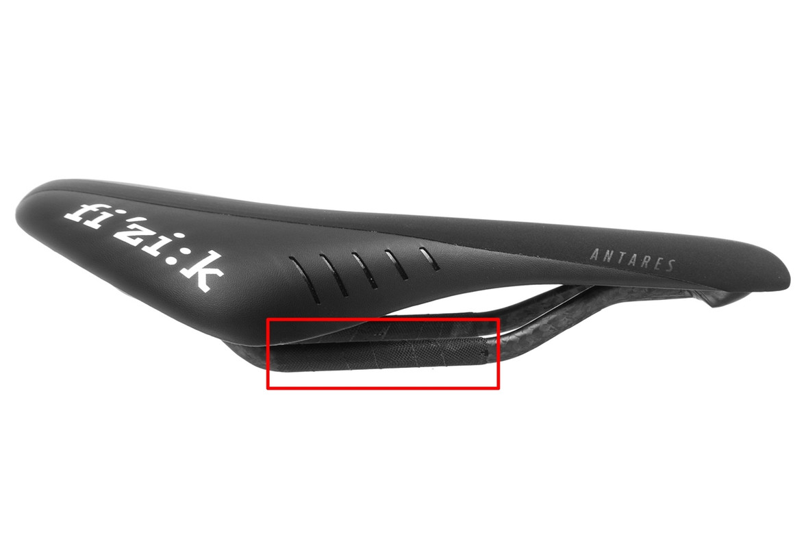

    Puede ser por que llevas un modelo con los railes de carbono. Fizik utiliza una "trama" o tela de refuerzo en los railes de carbono donde aprieta la nuez de la tija que es una auténtica lija. Al pedalear el culotte va rozando y rozando contra ellos y aparece el peeling y desgaste del culotte. Yo sustituí un Antares con railes de carbono por uno con railes Kium de aluminio y desapareció el problema del desgaste, me los marcaba todos.

    Exactamente es lo que me pasa a mi con ciertos culotes, como por ejemplo los Rapha. Me dieron un cupón descuento pero con el tiempo me di cuenta que la culpa era del sillí, tengo el Antares R1. Comprueba si tienes los railes "desgastados" o con menos color, a mi me ha pasado.

    Exacto. Ese es el problema del Antares R1, los railes sobresalen por los laterales y son lija. Yo cambie por un Antares 00 y fin del problema.

    yo tb tenia ese problema con rapha assos y fue cambiar de sillin a selle italia para no tener más problemas.

    Yo tengo sillín Fizik y se me gasta el culotte bastante, los Pro Team de verano mas rápido que los de invierno.

    Gracias por los comentarios, voy a observar lo del sillin.
    Ahora en invierno estaba utilizando un culotte sin badana encima de los cortos y no tiene este tipo de roces, por eso no lo asociaba al sillin.
    Finalmente he pedido sustitucion del culotte, como decia el compañero, aparte del roce, el tema de las costuras tb me mosqueaba mucho.

    Apuesto a que te va a pasar lo mismo.
    Es por el sillin.
    Por el peeling no te preocupes que no va a más y por los hilos tampoco...
    En ciertos culotes el tejido es más blando, por llamarlo de alguna forma. En los Thermal pasaba. Así me lo explicaron los de Rapha.
    Yo tengo cuatro y están todos igual, con algo de peeling y los hilos descosidos en el interior del muslo, en la parte de rozar con el sillin.
    Igualmente para mí son los mejores culotes

    La verdad es que no me gustaria tener que cambiar de sillin, me parece comodisimo, le queda brutal a la bici y me permite integrar muy bien la luz.
    Entiendo que el punto de posible abrasion es el tejido que recubre los railes (cierto que es como una lija). Habeis probado a quitar ese tejido de los railes? Entiendo que el tejido mejora la sujeccion pero si lo quito y coloco la tipica grasa rugosa para carbono en los railes deberia funcionar igual que cualquier otro sillin, no?

    No lo quites del todo.
    Puedes quitar solamente la parte que no hace contacto con la pinza.
    Igualmente, antes de quitar nada, prueba a poner unas vueltas de cinta aislante….
    Si funciona, puedes probar a ponerle un poco de barniz transparente o algo así, para reducir ese efecto lija.
    La abrasión por roce en el culo va a seguir y volverá a aparecer ese peeling.

    A mi me pasó lo mismo con este sillín, me estropeaba todos los culottes en la zona que coincidía con las "branquias". Fue cambiar a otro sillín (Pro Stealth con railes de carbono) y se terminaron los roces o peelings

    Puedes confirmar que era por las "branquias" de la piel del asiento y no por la tela que recubre los railes?

    A mí es la sensación que me dió. Incluso lo llegué a mirar poniendo el culotte encima del sillín para ver dónde coincidían.

    A mi me desgasta en los raíles y el sillín en si mismo aunque tengo otro modelo de Fizik, Arione 00
