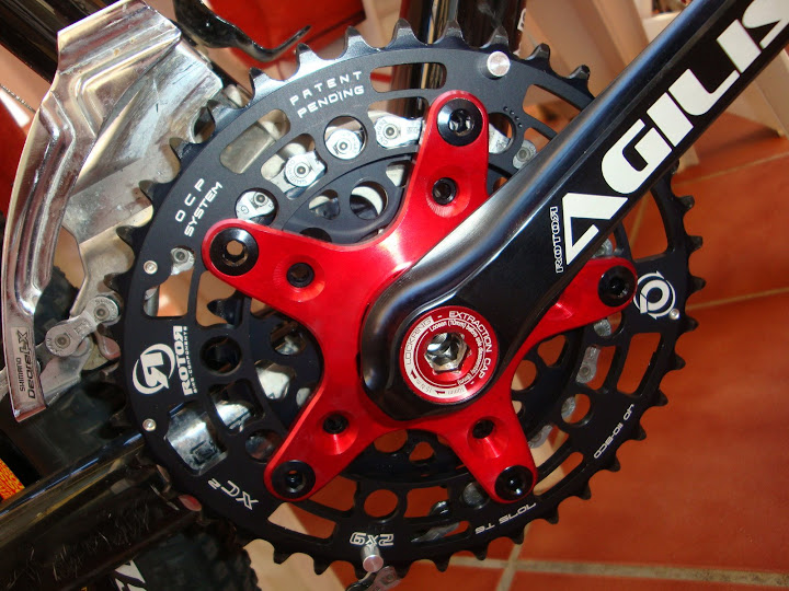

    hola:
    el viernes me montaron las bielas, los platos y el eje... una cosilla, utilizáis el 40 con el piñón grande y el penúltimo? es q a mí me roza ahí con el desviador y supongo q es mejor usar el 27 con piñones medianos para no forzar la cadena... o en verdad usáis las 18 combinaciones?

    Yo utilizo el 40 con todos los piñones sin roces, tienes que afinar mas con la regulacion del desviador.

    empezaste en la posición 3 en los dos platos?
    gracias

    Buena pregunta, ni idea, vaya desastre, en la flaca llevo el Q ring grande de 50 que solo lleva un punto, y el pequeño en el del medio.
    En la btt, el 40 creo que solo tiene 2 puntos, no se en cual lo llevo, el 27 creo que tiene 3 y lo llevo en el medio. A ver si soy capaz de mirarlo esta noche y te cuento.

    Yo el plato grande lo uso con todos los piñones, va de fabula sin roces porque uso mandos giratorios y tengo un monton de posiciones en el mando del desviador.

    ayer ajusté perfect el desviador y un 10... nada d roces... aunque con el 40x32 me parece q la cadena va sufriendo
    llaváis corona 32 ó 34?? es q a mí la 32 se me va a quedar corta.... ayer lo pasé muy mal en algunas zonas q con el 22x32 lo hubiese subido (creo..)
    Pinillake, el 40-27 d BTT, tanto uno como el otro, tienen 3 puntos d regulación (.., ..., ....) están señalizados así, con puntos..... yo los llevo ahora en el 3 (...) tanto uno como otro... en la tienda me lo montaron mal (al tuntún, sin puntos ni na.... ale donde sea) y tuve q cambiarlos al llegar a casa (vaya gracia)
    en la foto verás a la izquierda de la biela el punto de regulación 4 (....). Según el manual los puntos de regulación se tienen q situar en el brazo opuesto a la biela
    http://www.rotorbike.com/nueva/pdf/FASESGENERALES.pdf
    ahí te lo explica bastante bien
    salU2
