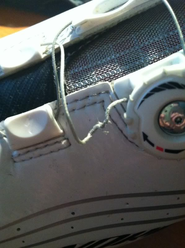

    Esta pieza tiene recambio? Es donde enrosca el tornillo de la ruleta.

    En ppio BOA tiene garantía de por vida.
  3. jomagoma
    jomagoma Miembro
    12 Ago 2008
    139
    Murcia
    Davidvvid, en diciembre se me rompio esa misma pieza en mis zapatillas del 2010,se la lleve a mi tendero y en 15 dias tenia unas nuevas del 2012, sin costo ninguno,,y ademas me quede la otra zapatilla que no estaba rota.

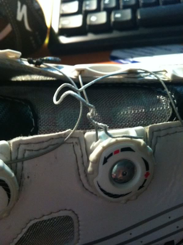

    Yo tengo "problema" con digamos el cable del cierre inferior, está como tazado y no corre bien todo lo necesario, teniendo en cuenta que las zapatillas tienen 6 meses, eso se podría cambiar en garantía??

    Parece que es de engancharse en la parte de dentro de la ruleta y apretar y aflojar una y otra vez. De vez en cuando hay que desmontar la ruleta y soltar esos enganchones.
    Por probar no pierdes nada. Si no a comprar un cordón nuevo (10€ aprox)

    o tambien ir a una tienda de pesca.....hay de varios grosores .........un compañero la tiene y ningun problema y es como si fuera original

    No pensaba que se pudiese cambiar .. es complicado hacerlo?

    Si lo he cambiado yo, ten por seguro que no es complicado jajajaja ;)
