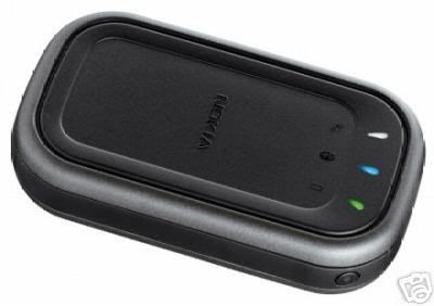

    NOKIA LD-3W
    Lo tuve en mis manos y con el TrekBuddy muy bien, pero por ese tamaño creo que el REaltek tiene más funciones (datalogger), aunque este creo que es muy rápido y creo que la antena es muy muy sensible y exacta.
    ¿cual me recomendais???.
