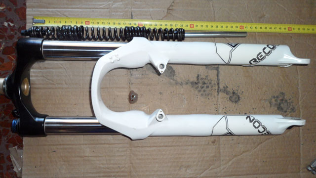

    Hoy he tenido tiempo y he desmontado el muelle y ya se como se resuelve el cambio de recorrido en mi Recon Tk Silver Coil.
    El muelle siempre tiene la misma longitud sea para 80 o 140, lo que cambia es la longitud del tubito que sale del final del muelle y se atornilla al final de la botella, siendo los de 80mm los más cortos (mi caso) y los de 120mm los más largos como muestro en la foto de abajo.
    Como veis en la foto con la horquilla extendida a 140mm, se ve como me faltan unos 8cm de tubito para poder atornillarlo en la base de la botella.
    El tubito es varilla de 10mm con rosca interna de métrico 8. Esa varilla es fácil de localizar, lo que no se si será mejor sustituirla o añadirla.
    El problema de sustituirla es que no se como se trinca en la pieza de plástico que la soporta y esa unión ha de ser fuerte por que es la que aguanta que no se salgan las botellas.
    Asi que me decantaré por añadir unos centímetros que será más sencillo. A no ser que me digáis que lo mejor es lo otro.

    Ya tengo añadido 40mm de tubo y asi consigo un recorrido de 120mm. Lo del aceite no lo he tocado y bloquea perfectamente.
    He buscado en los manuales de Sram.. y no hacen ninguna mención a cantidades de aceite diferentes según el recorrido. Aunque lo que comenta @Carlosmg1980 es muy razonable no aparece nada en los manuales y el rebote y bloqueo funcionan bien.
