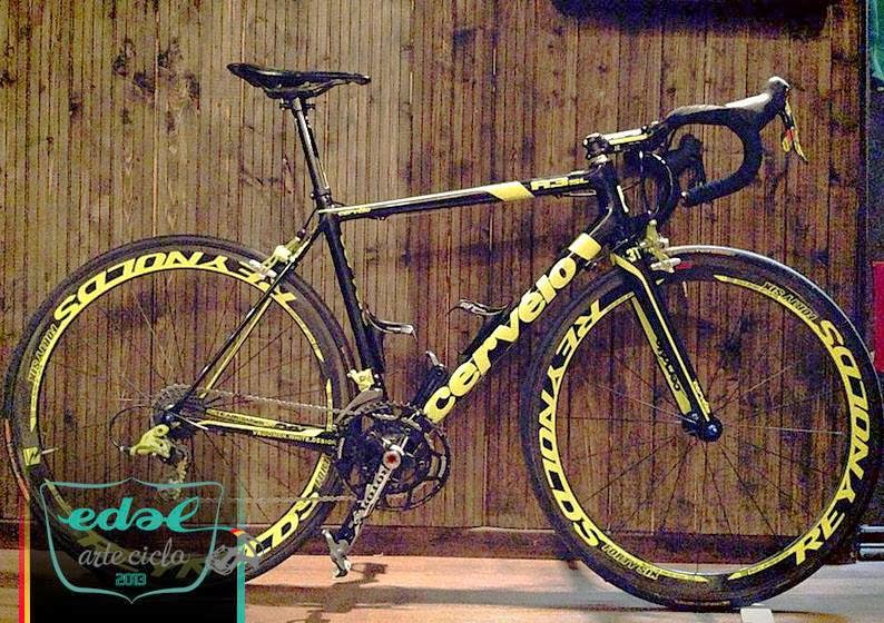

  9. arrozduro
    arrozduro caballo de acero
    29 May 2008
    4.737
    67
    Pinto
    Un ejemplo de lo que hacen en Edal Arteciclo.
    Es la bici que he preparado a mi hija.
    Es la misma bici y los mismo componentes, lo unico que le cambie fue las cubiertas.

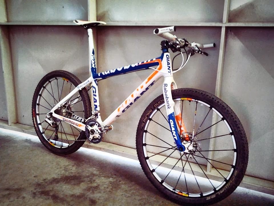

  12. arrozduro
    29 May 2008
    4.737
    67
    Pinto
    Gracias, al final creo que le sacamos partido a ese cuadro qu no decia nada.
    Os pongo otro de los trabajos de Edal.
