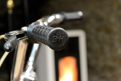

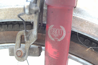

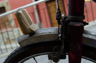

    Total, que la primera que he terminado es esta BH universal plegable 75/450 que, a mi parecer, ha quedado preciosa. Os dejo unas fotos del antes y el después a ver qué os parece.
    Antes:

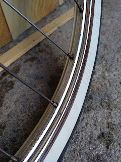

    El proceso constó básicamente de una buena limpieza, pulido manual de cromados, ajuste de frenos, limpieza y engrase de bujes, y montaje de nuevas cubiertas con banda blanca. En este caso no merecía la pena pintarla ya que el estado general de la pintura y las calcas originales es muy bueno, así que decidí conservarlas. Os pongo unas fotos del antes y el después de la llanta trasera para que veáis el cambio.
    Y el resultado final:
    Espero que os guste!

    Muy buena!! como hiciste para sacar el brillo a las llantas y guardabarros? mi abuelo tiene un par de ellas y al guardabarros les di con lija fina y quedaron bastante bien. Sabes donde comprar frenos para ese modelo? IMG-20151003-WA0004.jpg

    Qué guapas! Les dí únicamente con lana de acero ya que no era óxido muy "duro" y así garantizo no dañar el cromado. Con eso hice casi todo: guardabarros, llantas, manillar...
