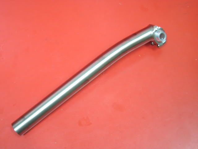

Luis, una tija con retraso como la que acabas de postear, dió muchas vueltas por aquí..preguntale a MAS. Lá tija está muy currada y tiene la piña mecanizada, pero retrasa un montón, todo depende de lo que te guste, a mi personalmente me gustan sin retraso porque pedaleo muy encima del pedalier. Saludetes
Luis, esas cubiertas son porosas, pero acaban sellando, métele notubes y lo verás (pasa de vinílicos y acrilicos, que eso va muuuuuuy mal). Las CK me ponen mucho, felicidades!
Hola, Miguel, esta tarde salí a dar una vuelta y fui poniendo el culo en distintas partes del sillín para comprobar las variaciones en el pedaleo. Según el chino, retrasa 23 o 25 mm; ahora el sillín lo llevo centrado sobre la EDR que es recta, así que adelantándolo un pelín en los raíles no creo que estropee mucho la cosa. Sí que creo que ganaré en tracción, ahora me resulta muy fácil pasar de pedalear sentado a pedalear de pie, pero la rueda patina muy pronto. Pues sí, le meteré un líquido comercial y usaré los dos botes que tengo de látex para sellar paredes del garage istolas Gracias. Luis
