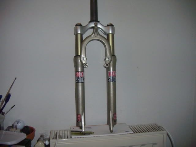

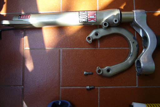

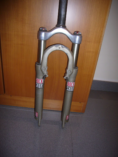

    Bueno ya me ha llegado, la verdad es que exteriormente se ve muy bien, ahora falta darle un repaso al interior, tengo una manual de usuario en ingles y el enlace que ha puesto chusma, a ver si me aclaro un poco por donde meterle mano jeje

    Enhorabuena :saltador

    Se ve impecable esa Judy. Que la disfrutes!!

    pues sí, parece medio nueva...

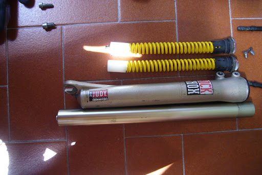

    Yo he conseguido una de esas nueva a estrenar y va muy pero que muy bien. La revisé hace unos días y yo que pensaba que los eslastómeros estarían pa tirarlos y el cartucho fastidiao, pero no..... Está todo mu rico, rico pal monte.

    Está en un estado magnífico, la verdad.

    Mi primera horquilla de suspensión fue una de estas. Como se acababan jodiendo los elastómeros le puse un kit de muelles Eibach con lo que volvía algo rebotona porque el cartucho hacía poco o nada. Sé que se pueden arreglar los cartuchos pero no sé como ni quién lo hace, sería cuestión de buscarlo. Igual cualquier día la recupero, la tengo localizada junto con el cuadro Kona de acero porque se la vendí a un colega que no tiene ni **** indea de lo que tiene entre manos.
    Eso sí, pintarla de blanco, ya te vale.

    Si,si, y le he cortado el pivote del canti al puente, jajaja.

    A ver cuando subes afotos de la burra entera ehhhhh

    Es que ahora mismo esta impresentable. Pero el dia 22 que empiezan las vacaciones escolares le podre quitar una pieza para hacer alguna foto, que si no me lincharan. Aun así, ya te adelanto que es muy discreta.

    Por cierto, no les quitéis los fuelles de goma a estas horquillas. Los guardapolvos no están preparados para ir al aire como las horquillas de hoy en día y se acaban jodiendo, les entra ****** y se marcan las barras. Sé de lo que hablo por experiencia propia.

    Yo tuve una igual con los muelles Eibach...para que rebotase menos dejé un solo muelle y volvía poner los elastómeros en la otra botella. El rebote era mucho más controlado que con los dos muelles..

    Hola.
    Un amiguete tiene una Judy XC del 98. La horquilla estaba bastante descuidada y necesitaba revisión: cambio de aceite, retenes y sustitución de alguna pieza rota. La ha mandado a Racing Shox (http://www.racingshox.com) y se la han dejado muy bien. También le han puesto retenes modernos y ya no necesita guardapolvos. Racing Shox tiene un teléfono de contacto pero le dijeron que no atienden a particulares (?), así que llevó la horquilla a su tienda y le dijo al tendero que se la envíe a Racing Shox.
    Parece que tienen repuestos de Judys de esa época para mantenimiento y refit.
