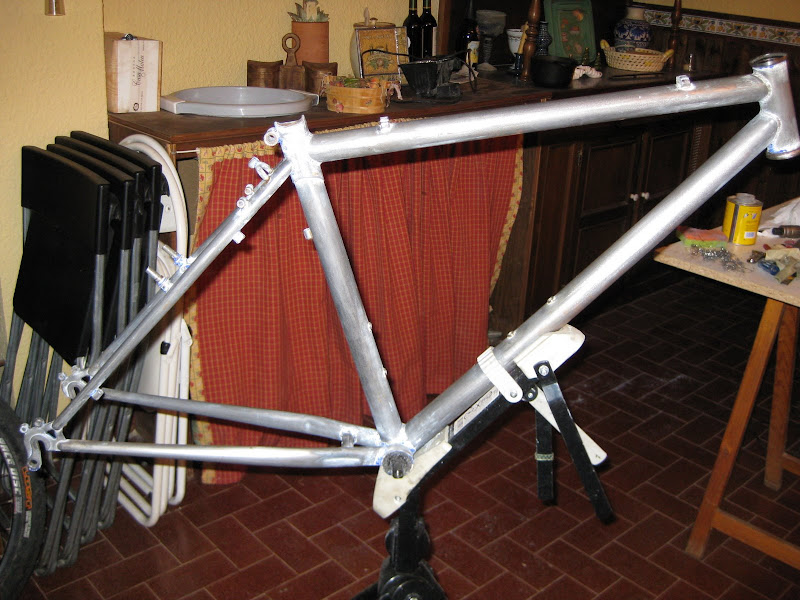

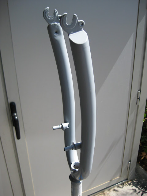

    Cuelgo las fotos mencionadas:
    El cuadro sin pintura

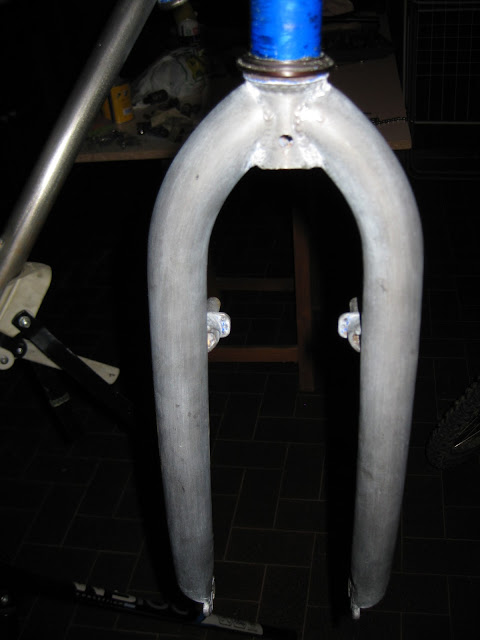

    Idem de la horquilla:
    Horquilla con la imprimacion:
    Otra:

    ánimo campeón que te va quedar genial, este tipo de trabajos cuestan pero al final la recompensa merece la pena. Un saludo

    Veo que va por buen camino, te ha quedado muy fina la pintura, eso es que lijaste bien. Ahora ya el color final y la protección.

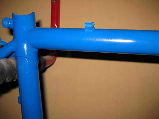

    -El cuadro esta todo pintado ya de azul( el rojo que habi no me convencia), y he observado que ha quedado bastante mejor que la horquilla. Sin embargo observo de nuevo lo siguiente en algunas zonas en las que he disparado mas pintura ha quedado completamente fino , y en otras seguramente porque tienen menos pintura ha quedado bien pintado pero el tacto es como granulado , aprecido a la imprimacion.
    No sé si la solucion es meterle a esas zonas mas pintura, pero es que si me paso de pintura me aparaeceran lso famosos gotones seguro.

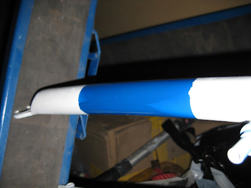

    Tema horquilla, me ha quedado algo chapucera, como el color blanco no me gusto tape un par de tramos con cinta de pintor y pinte en azul los otros tramos , ha quedado blanquiazul (evidentemente). El resultado no es muy bueno pero está llegando un punto en el que quiero dejar la p*** bici montada ya.

    Asi que la horquilla no se que hacer o empiezo de cero quitandole todo con decapante o la pinto encima azul toda.
    Pregunta ¿si lijo el barniz que ahora mismo lleva la pintura de la horquilla podre pintar encima o tengo que empezar de cero decapando y tal? Ya se que lo segundo es mas profesional pero me estoy empezando a agotar , sobre todo porque ya me se yo cuanto se va a utilizar esa bici....

    El problema que has tenido es que para que la pintura brillante quede realmente brillante, es necesario "encharcar" un poco, si no, se van secando las micro-gotas por separado y por eso luego queda efecto "piel de naranja" o algo aterciopelado.
    Si es sólo aterciopelado, puedes pasarle un paño y se irá (esto es lo que tenías que haber hecho con la capa de imprimación, se me olvidó comentártelo). Si es piel de naranja, yo no haría nada más. De todas formas, pon alguna foto para que veamos.

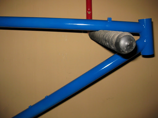

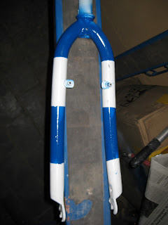

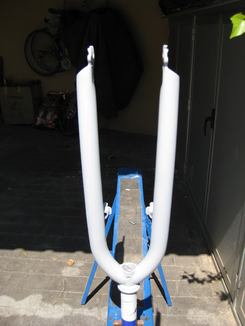

    Ahi van nuevas fotos:
    La horquilla ya os he comentado que es una chapuza que tengo que rehacer , no seais muy duros con las criticas.

    El cuadro esta bastante bien, te falla un poco los topes de los cables, pero al ser un rinconcillo tan pequeño, cuesta que entre bien la pintura, y si "haces" que entre (echando mas pintura) te queda un pegote alrededor, asi que ya esta bien como esta.
    La horquilla, no te ha quedado tan bien pero aceptable, y mas siendo de los colores del Español.

    Si te atreves, puedes tirar pintura azul sobre la separación de colores para difuminar el borde y a la vez retocar esos desconchones.
    Prueba en un trozo de cartón, que no es difícil, y le das por ahí, y lo mismo con el blanco, en el cuadro, para darle algún toque diferente (las vainas blancas suelen quedar muy bien).

    muy buen trabajo compañeero lo de la horquilla lo puedes solucionar aparte de con el difuminado que te han dicho con un perfilado es decir con un pincel redondo de pelo muy muy largo darle en los vordes y te quedara de muerte pero sino tienes pulso dejalo!!!
