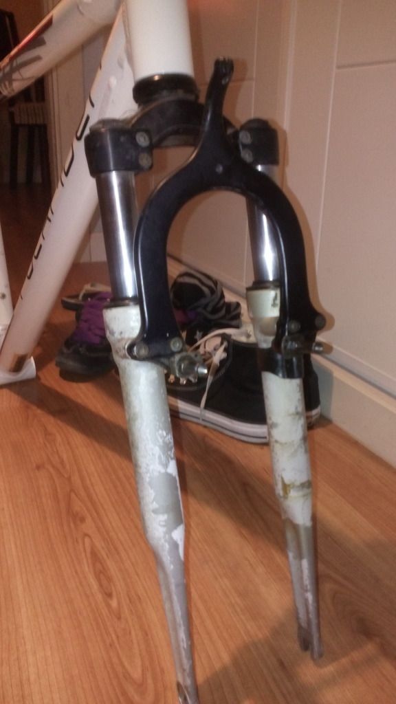

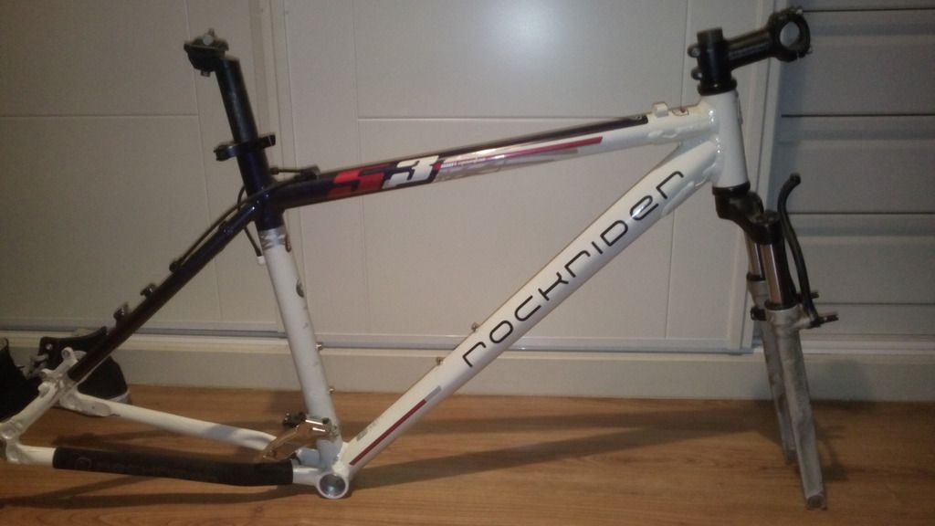

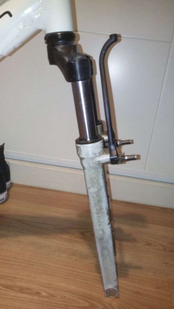

    Mirad, os subo unas fotos del estado de la Marzocchi, que como se ve esta muy deteriorada a nivel pintura (a nivel funcionamiento no, va muy bien, aunque hace un ruido como de aspiracion o chupado al comprimirse ¿normal al ser de aire? no lo se...) y tambien, como queda en el cuadro RR 5.3... bien raro queda el conjunto, el cuadro pierde bastante slooping con una horquilla tan corta, pero bueno, cuando la acabe ya vere el resultado final...
    ¡Ah, y una foto de la Grisley dueña de esa horquilla ahora que tiene otra!
    Habra quien considere este post lleno de herejia.... XD
