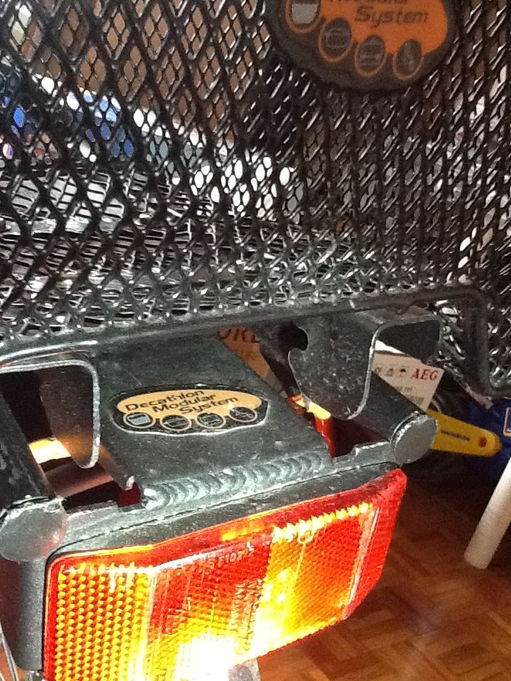

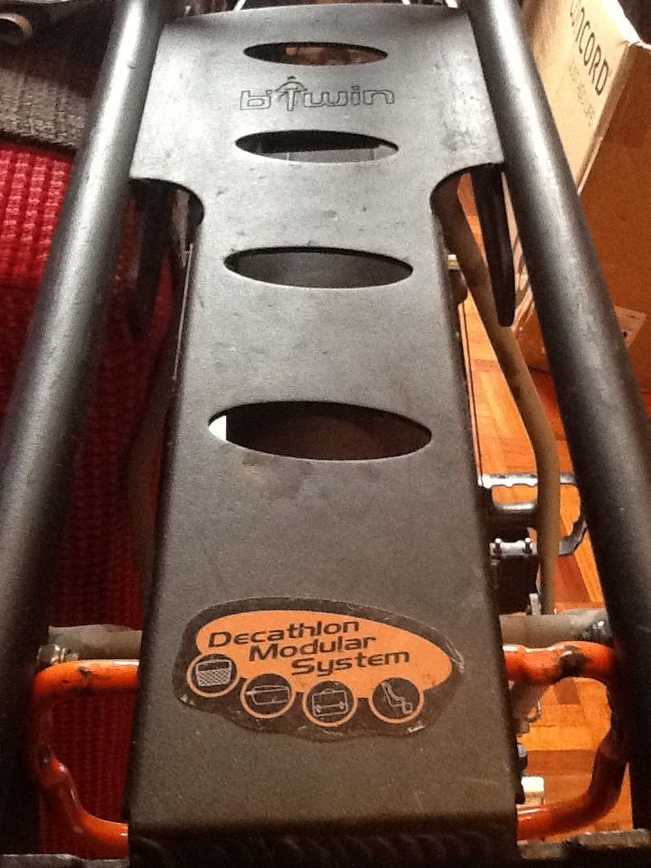

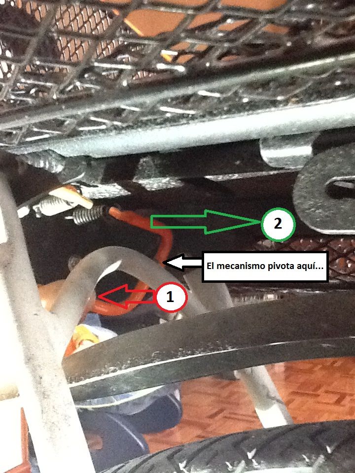

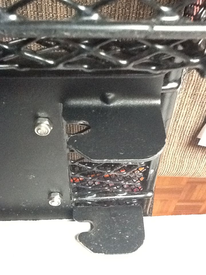

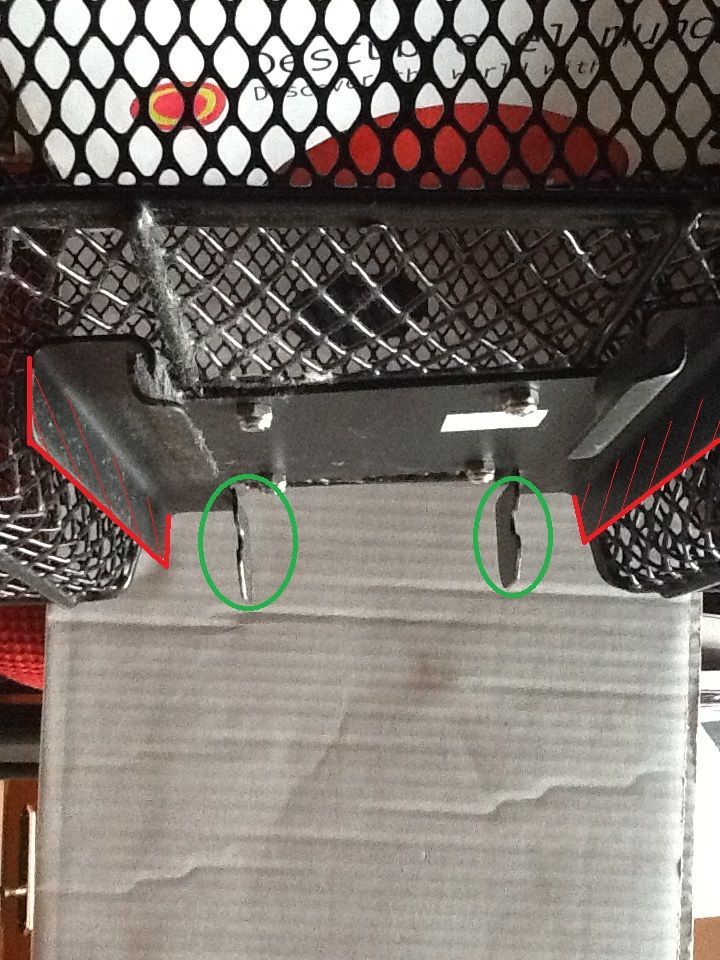

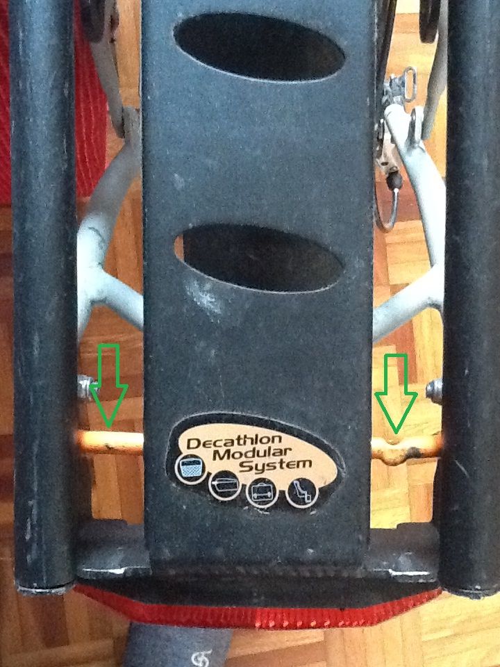

    Supongo que será el mismo sistema que comenta Invierno. El mio es este, el Decathlon Modular System:
    Consiste, basicamente, en una cesta con unos railes en su parte inferior (parte rayada roja)....
    ....que encajan dentro del transportin y que evitan que la cesta se mueva hacia los lados. Para evitar que la cesta se desplace hacia detras y para asegurarla contra la parrilla, en la parte inferior tiene unas pestañas (circulo verde).....
    ....que encajan con un mecanismo movil naranja bajo el transportin (ver flechas verdes)....
    Viendolo desde abajo,
    En esta vista se puede apreciar los railes encajando dentro del transportin y las pestañas a punto de encajar en el mecanismo movil naranja:
    Otra vista:
    Ese mecanismo movil, en reposo (gracias a la fuerza aplicada por dos pequeños muelles), aprisiona las pestañas situadas bajo la cesta
    Pero al accionar la palanca (1), esta pivota sobre un remache y permite liberar (2) las pestañas que aseguran la cesta a la parrilla
    Detalle de las pestañas de la parte inferior de la cesta

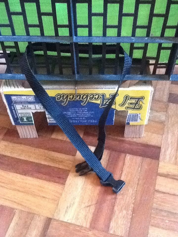

    Ya he montado mi caja de fruta en el portabultos. He usado una pequeña caja de madera (las tipicas de las fresas) para usarla de base para encajarla en el transportin y poder sacar y meter la caja de frutas facilmente del trasportin. En cuanto pueda, cuelgo las fotos para que os hagais una idea.

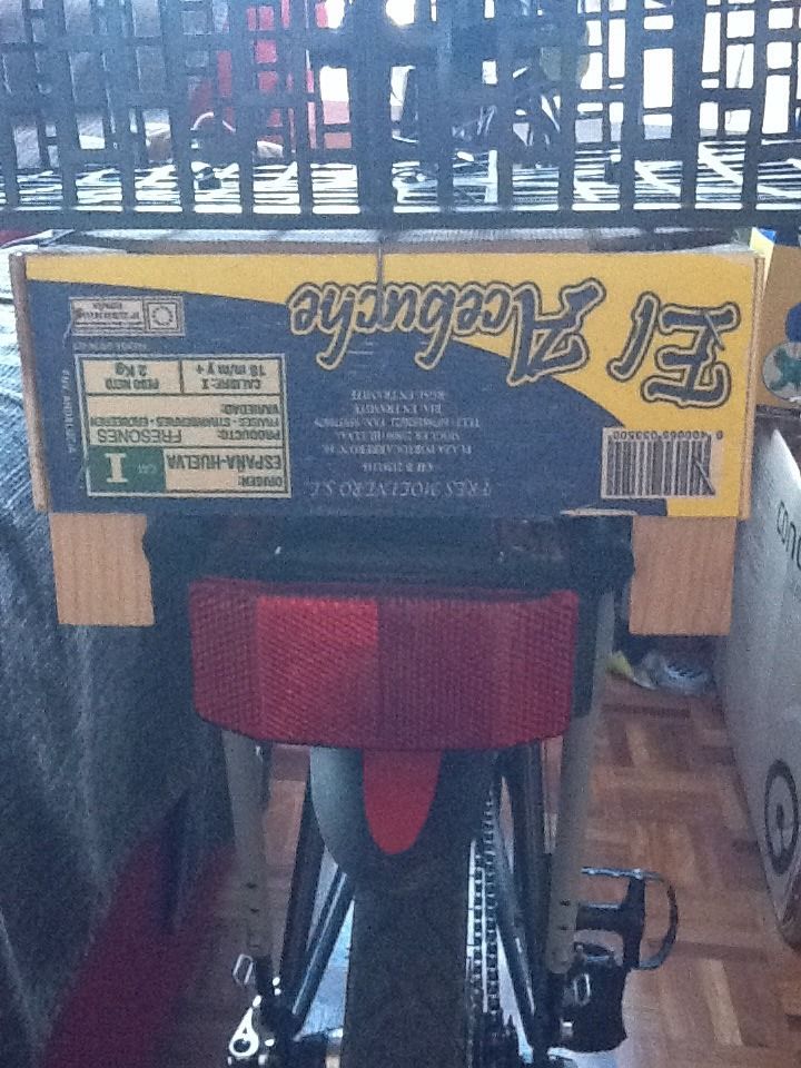

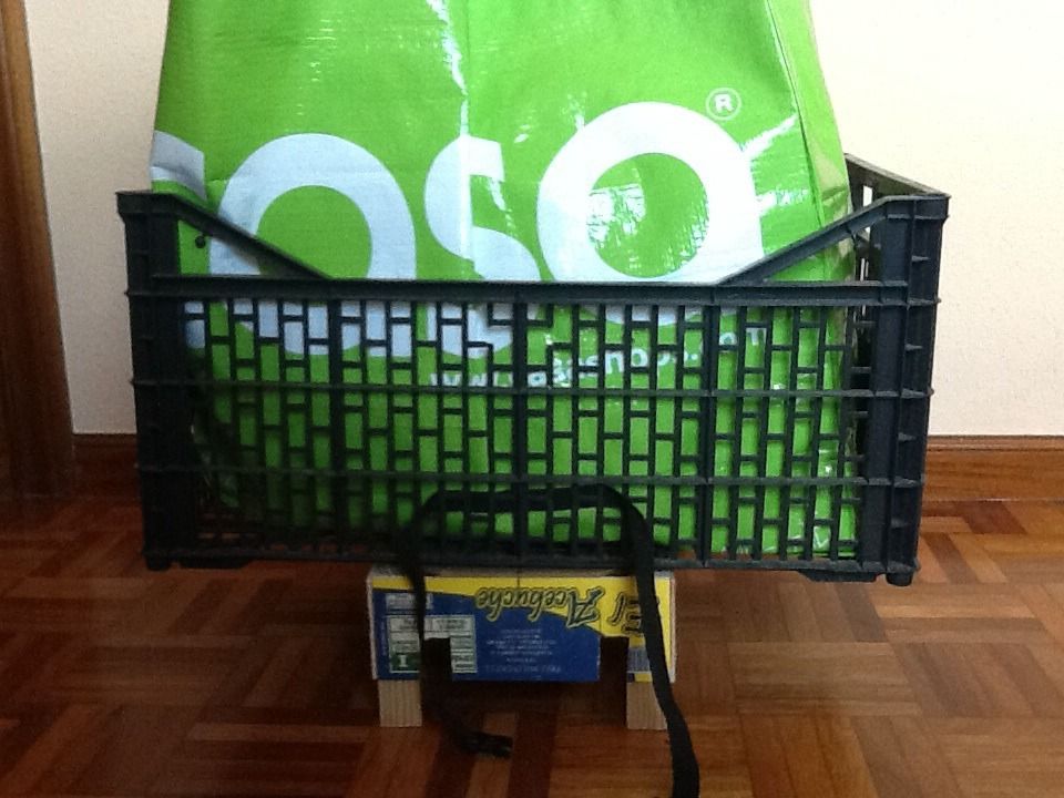

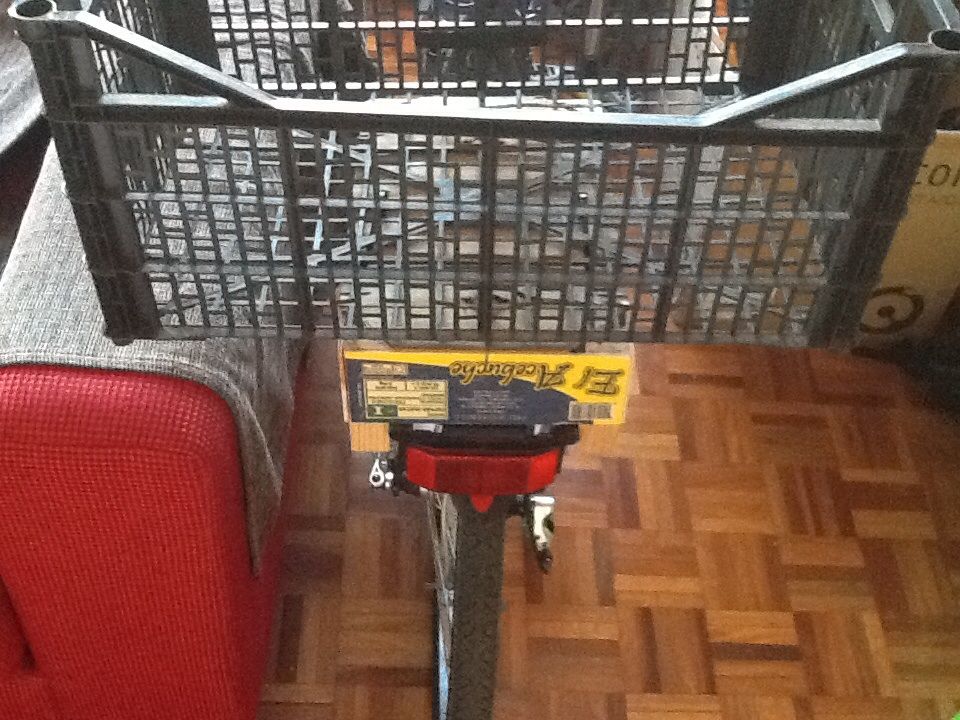

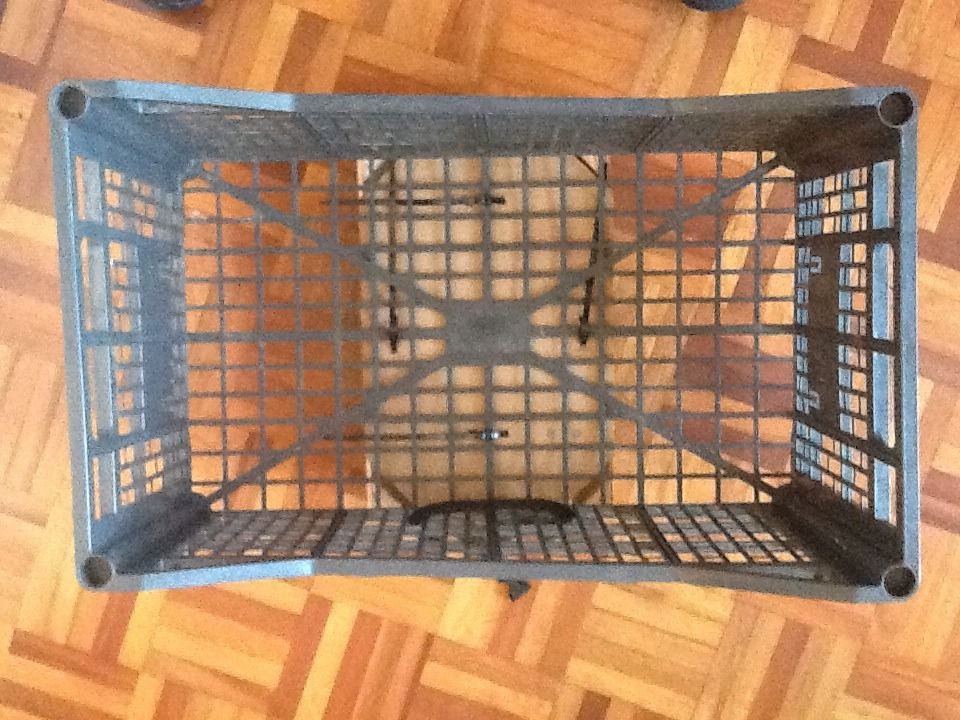

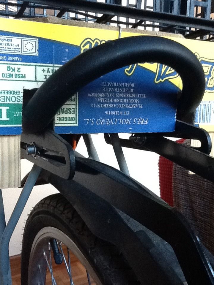

    Me ha costado un poco subir las fotos y publicarlas, pero aquí os dejo el apaño que he hecho a una enorme caja de fruta de plástico para poder adaptarla al transportín de mi bici.
    Quería que esa caja fuese fácil de quitar y de poner porque tengo que meter la bici en el ascensor para subir a casa y necesitaba poder quitar la caja para que me entre bien la bici en el ascensor.
    He cogido una caja de fresas pequeña para que sirva de base que encaje en la parrilla.
    Aquí se puede ver que encaja perfectamente y evita que el cajón de fruta se desplace hacia los lados:
    En la parte delantera, la parrilla tiene una forma curiosa y he tenido que recortar un poco la caja-base para que me encajase bien:
    La caja-base la he unido al cajón mediante unas bridas y unos agujeros que he hecho a la primera:
    Una foto de la cajafrutil montada en la bici:
    Para evitar que la caja se escurra hacia atrás en alguna subida o en algun bache mal cogido, he metido una pequeña cincha para amarrar el cajón de fruta a la tija del sillin y evitar este posible problema:
    La prueba de campo que he realizado ha sido completamente satisfactoria. Con una bolsa de esas grandotas para llevar toda la compra detrás, he llegado a casa sin problemas y realizando una compra con bastantes cosas de peso y voluminosas (detergentes, lejia,...).
    Es muy-muy sencilla de hacer, asi que si a alguno le puede servir de inspiración, adelante, que no voy a cobrar derechos de autor;)....
