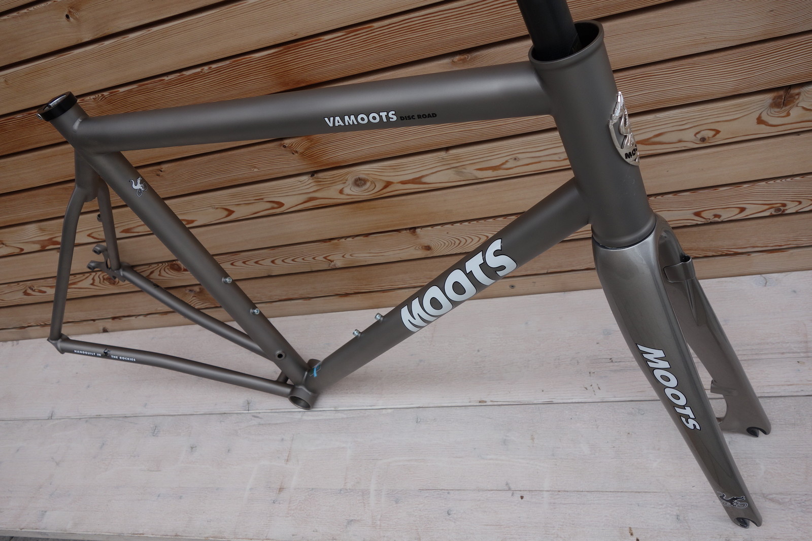

    Y los nuevos logos chorreados de las Moots?
    VS
    Que prefieren sus señorías?
    Chorreo o pegatina?
