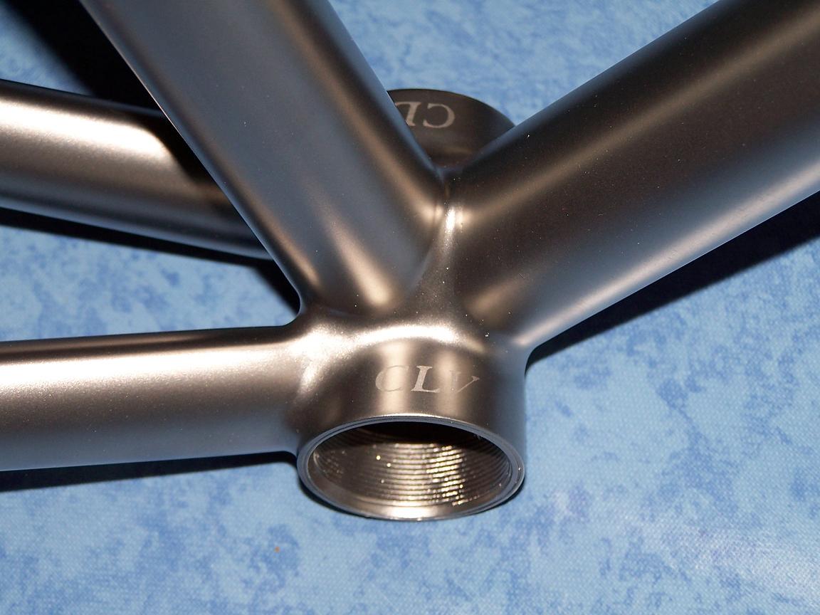

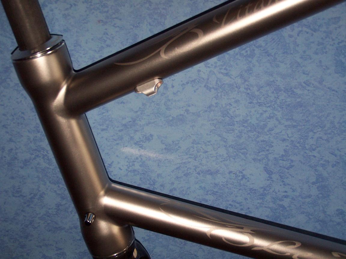

    Pues me parecen soldaduras pulidas xd

    Demasiado pulidas las veo yo para ser soldaduras (tendrian que haber metido un cordon muy gordo para pulir y dejar tanto material). No sera con fillet brazing y pintado encima?
    Las Spicer son unas que trae uno de Indiana, son XACD puras y duras.

    Si hablamos de manias, hay gente que no montaria en cuadros de aluminio, gente que no montaria en cuadros soldados TIG, y los mas extremos, solo montarian en cuadros de acero unidos por fillet brazing. Vamos, que es un tema mas pasional que tecnico.
    Consiste en unir los tubos con aleaciones de bronze o plata, sin racores. Los tubos no estan soldados, sino unidos por el "pegote" de un segundo material.
    Si tienes mas curiosidad, este es un articulo muy bueno: http://www.anvilbikes.com/?news_ID=19&catID=3

    Muchas gracias MN. Os pongo un link donde se puede ver el proceso de manera más gráfica http://www.bohemianbicycles.com/fillet.html

    Buf! Queda impresionante con el fillet bracing,es un trabajo espectacular.Lo que no veo claro es que el de ti que puso Novato usara ese sistema,porque se debería notar una diferencia en el material de aporte,¿no?.Ese no parece que esté pintado,y la zona de unión se ve muy homogénea.Probablemente sean cosas mías,eso sí :)
    Por cierto,viendo las fotos de Bohemian,empiezo a fantasear con un cuadro de acero bueno,soldado en fillet bracing con bronce,y simplemente pulido,para que se vea el bronce en las soldaduras.Iba a quedar con un aspecto de lujo espectacular.
