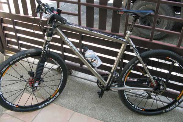

    Hola atodos,
    despues de unos meses recopilando piezas por fin llego el gran dia de unirlas todas y ver el resultado.A ver si os gusta, a mi me encanta como ha quedado.Mañana a probarla
    Juan

    Preciosa compy esa horquilla me encata

    ahora tengo curiosidad de probar el titanio,tanto se nota que es más comodo?
    la horquilla es preciosa,sí.Ahora solo hace falta que funcione como dicen

    juan12345 mejor que pases el latiguillo del disco delantero por dentro de la botella. Queda mucho más estético y evitas enganchones.
    La bici me gusta, pero demasiado disco delantero ¿No? Creo que ganaría bastante con un Mono Mini de 160.
    Kunzho, se nota que te van las Fat Ti jeje ¿Alguna es la tuya?

    Me gustan más las lefty con tubo estandar en un cuadro de titanio que con el tubo Cannondale
