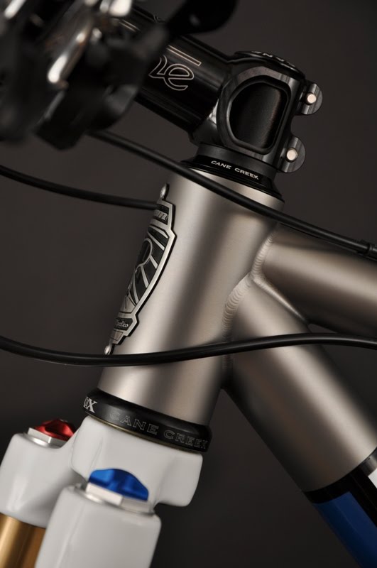

  16. Cactus
    Cactus Miembro Reconocido
    9.851
    7.762
    Hispanistán
    Por cierto,Antonio,¿ésta es una de esas direcciones?
    Queda bastante bien,la verdad.

  18. Antonio®
    Antonio® Linkage Design
    6.683
    1.214
    Córdoba
    Si, esa es la direccion para horquillas tapered. En la Moots de antes la horquilla era normal y por eso la pista de abajo no sobresale casi nada. Cuando el tubo es de 44mm y la pista de abajo sobresale es que la horquilla es Tapered. Y como ves queda muy bien. Yo ya estoy tan acostumbrado que en realidad cuando veo una dirección de 1-1/8 la veo rara...
