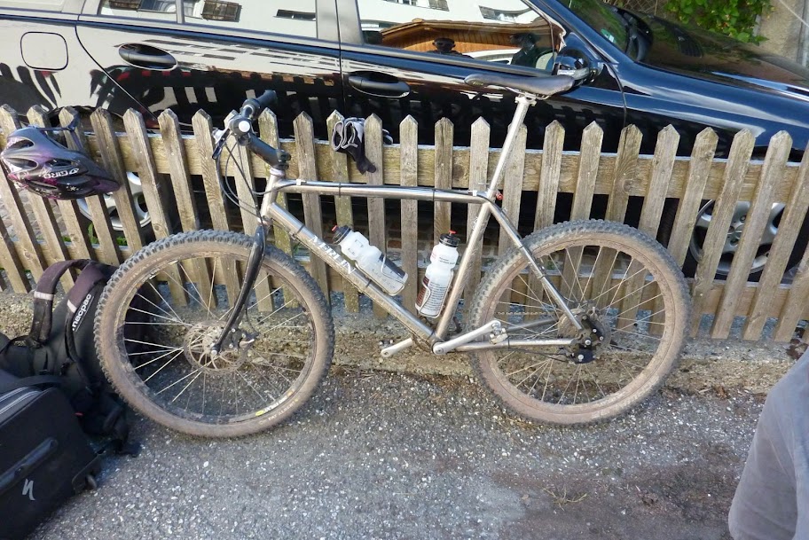

    ya que va de Merlin's, vuelvo a poner la del guia de los Alpes:
    (se ve que le venia pequeña = supertija+potencia)
