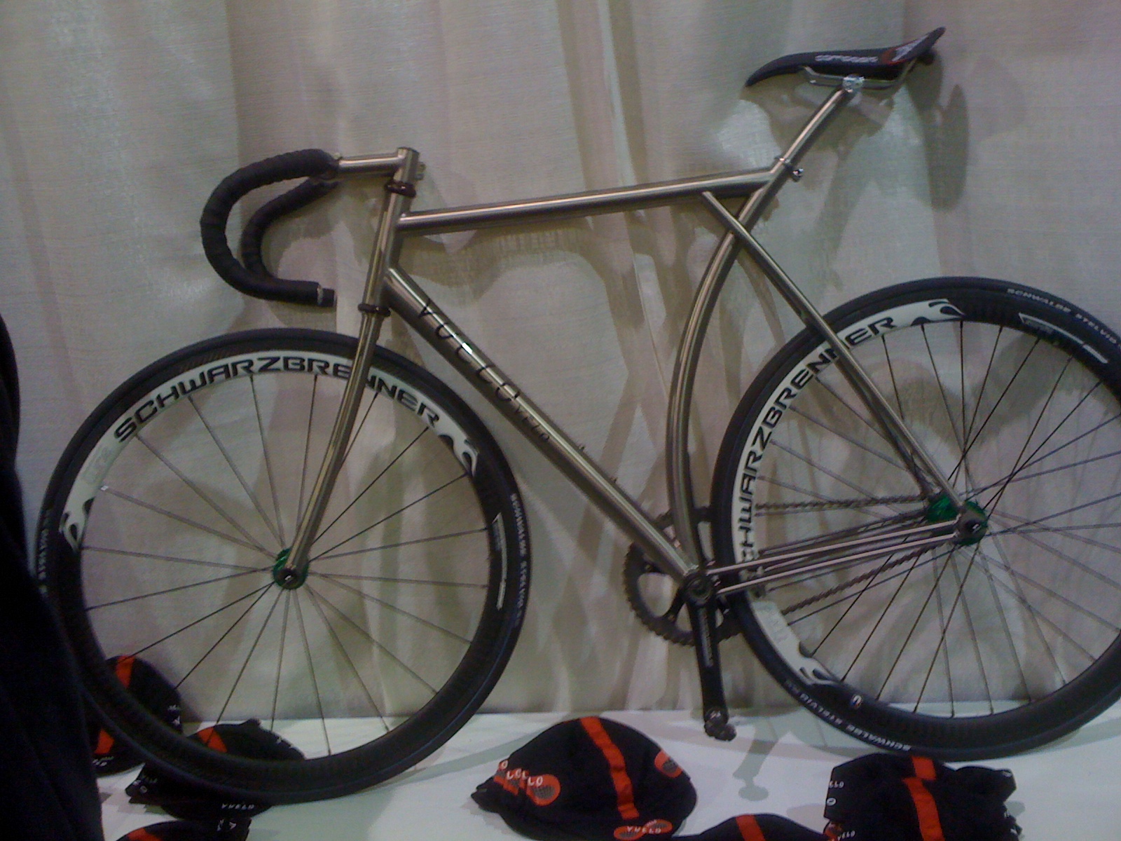

    Yo mientras no pueda permitirme una titánica como las vuestras, diseñaré mi bici perfecta con el ordenador.
    Tras el fracaso de la softail de titanio, vuelvo a modelar una bici del preciado metal. Ya iré poniendo avances, pero los tiros irán por aquí:
    Se admiten sugerencias, pero en principio será SS y 29er full rigid.

    Bueno, para ilustrar mis palabras anteriores, ahí os dejo una imagen del cuadro.
    Un Pataky virtual, jajaja. Como veis, lleva dirección integrada (estoy pensando en cambiar este detalle), BB30, punteras tipo Black Cat (adaptadas a la curvatura de los tirantes)...
    La idea es usar bujes Cristo Rey (o combinación Cristo-Rodolfo), llantas ZTR Crest, radios Sapim (aún no los he hecho), bielas White Industries negras, manillar Easton EC70 plano (falta decorarlo), tija Easton EC70, potencia ? y frenos Avid BB7 (tengo los discos pero faltan las pinzas y las manetas, que es lo que me va a llevar más tiempo).
    Espero que os guste:

    Creo que tienes que revisar el diseño de las puntera. Así parece que no se podrían mover, no? (hacia abajo no les dejaría el propio cuadro y hacia arriba el tornillo que está a la derecha del todo cuando debería estar a la izquierda ;-)). Además, asi a puro guebo, creo que eras punteras son demasiado largas y le quitarán rigidez lateral al eje trasero....
    Es lo que tiene pedir opiniones, jejejeje ;-)

    Tal y como están se podrían mover hacia atrás, pero tienes razón en que son muy largas. Quizás lo mejor sería rediseñar tirantes y vainas que los hice antes de decidirme por esas punteras. Así podría acercar más la puntera en sí al mecanismo de tensado.

    Si no es que sean largas o no, es que según la longitud que tienen, esa forma y eso espesores no aguantarían, o no parece que aguanten las solicitaciones sin flectar de más. Eso si, wapo wapo ese cuadro :).

    Gracias. La verdad es que se ve bastante endeble en esa zona. No controlo mucho el tema de resistencia de materiales ni elementos finitos, pero sólo con verlas...
    La verdad es que el rediseño no es muy difícil. Solamente tendré que modificar la forma de los tirantes y alargar las vainas para que el mecanismo de tensado quede más cerca (lo más cerca posible) de la puntera. Y puedo mantener la parte fija de todas formas, así que sólo tengo que rediseñar las pletinas móviles.
    Os dejo una imagen provisional (rueda delantera en los dos ejes, falta la potencia, falta una tija de verdad, frenos, cadena...) pero así se ve mejor cómo va a quedar.

  20. Sr_Carter
    Sr_Carter Miembro Reconocido
    29 Oct 2004
    3.477
    San Sebastian
    Oppsss... espera, que tienes razón. No se porque me había parecido que la ranura estaba en la parte articulada, y no en la parte fija del cuadro. Así que si que se puede mover, claro.
