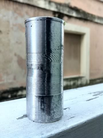

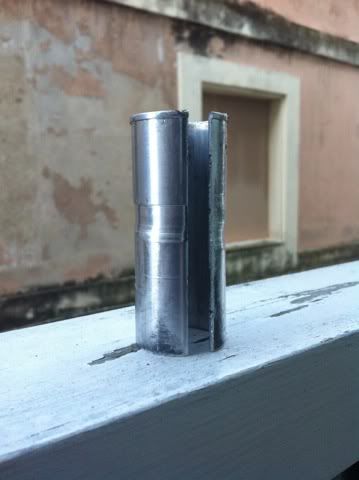

    Y para demostrar que digo la verdad, y que la teoría del "ha montado un casquillo nuevo y ha roto la soldadura" no es cierta, aquí van fotos del casquillo "made in Alkon", para que veáis la calidad del mecanizado y podáis deducir lo que ese acanalado quiere decir, y del casquillo adaptador, que obviamente va por dentro del "original" y para nada ha podido romper. Y si así hubiera sido, y el simple hecho de meter un casquillo (ni siquiera la tija) rompe esa soldadura... apaga y vámonos.
    Un apunte. Cualquiera que me conozca sabe que tengo una virtud. Nunca miento ni intento engañar. Siempre voy de cara. Si hubiera roto yo la soldadura, sería el primero en reconocerlo y apechugar con las consecuencias.
    Manu1oo1

    Has puesto un nuevo casquillo verdad?

    yo veo un casquillo dentro de otro. No es mi guerra, pero creo que hubiese sido, por parte de Alkon, más lógico que reparasen la fisura y a posteriori, el casquillo que fuese de una medida más, como dime Manu, standard. Los de Alkon creo que no hace 4 días que sueldan o construyen cuadros, no sé porqué no tuvieron eso en cuenta.
    Por otro lado, si solo poniendo el casquillo y colocando otro+tija, se desprende el cordón de soldadura de relleno, significa que estaba mal soldado.(o realizado en unas condiciones que no eran correctas, por eso el cordón no se pegó correctamente al tubo).
    Por último, también entiendo que si a Colorado, Alkon les garantizó, que era feo pero efectivo y al final no lo fué...quien es responsable del tema es Alkon, no Colorado. Ahora bien, también Colorado debería ser quien reclamase a Alkon, y si Manu decide que en Alkon no, entiendo que debería asumir el dicha reparación, porque la opción de subsanar el trabajo mal echo si que lo tiene...

    No sé si no lees lo que escribo o es que no quieres leerlo. El casquillo es el mismo que traía la bici, con otro dentro para llegar a una medida "normal". E insisto en que no se ha llegado a montar la tija siquiera. Si ha roto la soldadura, no ha sido (obviamente) por meterle un segundo casquillo dentro del original. Y si así hubiera sido... ya me dirás lo que hubiera pasado al meter la tija y no digamos al subirte encima de la bicicleta.
    La conclusión es bastante obvia: la reparación "que aguantará" no sirve ni para poner la bici colgada de un cáncamo en la pared. Quieras reconocerlo o no. Y tu vendiste un cuadro reparado, y teóricamente operativo. Reclama al maestro armero si quieres por el lío en que te han metido, pero no intentes echarme a mi el muerto, que como te digo, no tengo la costumbre de mentir, y si que tengo bastantes pruebas de que las cosas han sucedido tal y como te las cuento.
    Y sobre todo, haz caso a los que dicen que "más vale un mal acuerdo que un buen pleito". No te obceques con evadir responsabilidades y negar lo evidente, que eso no lleva a ninguna parte (bueno, si, a una que a ninguno de los dos nos gustará pero que no dudaré en tomar). Hablemos una vez me presupuesten el arreglo e intentemos llegar a un acuerdo.

    Hay MUCHAS cosas que no tuvieron en cuenta. El problema de la reparación es obvio al ver los "bocados" que le dieron al casquillo. ¿Por qué? Por que no pusieron un macho de acero dentro del hueco de tija antes de soldar. Si lo hubieran hecho, el tubo no se hubiera ahuevado y torcido (no se aprecia en las fotos, pero así estaba), ni se hubieran colado restos de soldadura hacia dentro, creando rebabas que las rebajas al casquillo tratan (mal) de evitar. Suma a eso una mala calidad de la soldadura... y tienes el cóctel perfecto para una rotura. Con mirarlo.
    Pero es que no es la primera. Alguien mencionaba antes que a un compañero le habían reparado una fisura en una vaina (casualmente, de otra Sewanee), y le habían puesto un refuerzo, y que ya podían haber hecho eso en este caso. Pues... menos mal que no se les ocurrió. Ese compañero también está que trina con Alkon. Tampoco se les "ocurrió" meter un eje de rueda antes de soldar, y en consecuencia, dejaron las vainas cerradas. Meter ahora la rueda es una aventura (hay que forzarlas hacia fuera y es un episodio). Ha tenido que comprarse un nuevo cuadro.
    De verdad que suelo pensar bien de la gente y su profesionalidad, por defecto, pero es que hay cosas que no entiendo. ¿Tanto costaba meter un tubo y evitar las rebabas antes de soldar? ¿Tanto costaba eliminarlas si se habían producido (ellos que tienen medios) en lugar de chapucear un casquillo? ¿Tanto costaba poner una medida interna más "normal"? ¿Tanto costaba meter un buje viejo en los tirantes para asegurar la posición de soldadura del otro cuadro? Se me hace muy cuesta arriba que una marca del prestigio y la historia de Alkon se juegue tanto en unos trabajos tan... tan...
