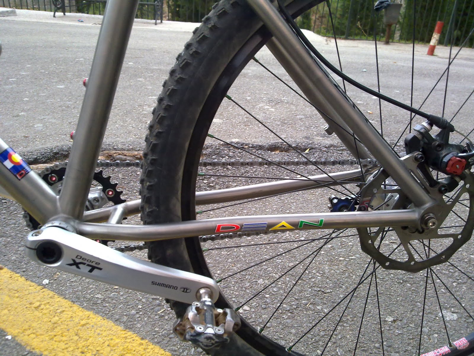

  12. ironman13
    Dec 23, 2005
    16,426
    1,745
    TOLOX
    PRUEBA BB7 DAVID
  13. ironman13
    Dec 23, 2005
    16,426
    1,745
    TOLOX
    UMMM MI DEAN JEEJJEJ

  18. Sr_Carter
    Sr_Carter Miembro Reconocido
    Oct 29, 2004
    3,477
    San Sebastian
    Es la tuya exactamente?
    Por cierto que a la mía le he puesto de nuevo las pegatas en 4 colores. A ver si la enseño por aquí, y de paso así se habla un poco de titanio, jejejeje ;-)
  19. ironman13
    Dec 23, 2005
    16,426
    1,745
    TOLOX
    si si es la mia exactamente , puedes ver esa foto en mi blog , en un reportage cuando hize ´´la reconversion¨¨
