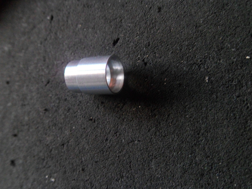

    Gracias al estupendo casquillo que me fabricó un amigo, acabo de pasar mi Lyrik a 170.

    Es complicado de poner? sirve para todas las de aire de 160? No afectara a los topes?

  14. muLlen
    muLlen Miembro Reconocido
    30 Ago 2008
    3.971
    601
    Almería, Entre un mar de plástico.
    Yo creo que ese casquillo es para las U-turn de muelle y no se si para las de muelle sin el ajuste de recorrido también valdrá. A mi lo que me gustaría saber es si ese casquillo solo hace que asome las barras 170mm pero el recorrido sigue siendo 160mm??
  15. taservec

    Sabadell.Barcelona
    Interesante cuestion, depende de donde se ponga estas limitado mas el recorrido de la horquilla, esperaremos ver su utilidad.
  16. jaimecano
    jaimecano Miembro activo
    28 Abr 2011
    1.762
    priego de cordoba
    en las de muelle solo te da el recorrido , por que el muelle es el mismo para la 160 y la 170 . en las uturn solo las saca y en las de aire ni lo provaria
  17. Diesel
    Diesel Maestro Diesel
    16 Jun 2004
    2.941
    343
    Badalona
    Es una Uturn de muelle. No se si dará los 170 de recorrido pero si varia el ángulo de dirección. Creo que eso es lo interesante, porque yo no salto y dificilmente conseguiré llegar al tope.
    No es nada complicado, lo unes a la barra original y cambias el tornillo inferior por uno más largo.
