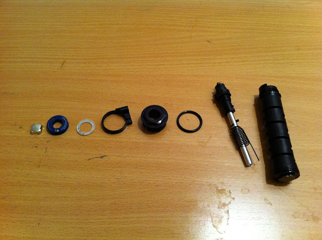

    Te explico mejor como funciona;
    Ese cartucho es un tubo de plastico. (Este no es de lyrik pero es parecido)
    Si te fijas, en la parte inferior tiene unos agujeros (3) por donde pasa el aceite y la regulacion son unas aletas que permiten mayor o menor paso de este. Al cerrarlo, todo el impacto se lo lleva ese cartucho y por eso pienso que se podria ver afectado.
    De todas maneras, lo normal es que lo cierres para subir y si te olvidas de cerrarlo bajando te vas a enterar al primer bache y lo abriras seguro ;) asi que salvo que seas un bestia y te dediques a darle saltos adrede con el cerrado no tendrias que tener problemas por algun golpe casual, yo al menos no los he tenido nunca.
    Por cierto, la Revelation y Reba Motion control si tiene regulacion Foodgate (la foto es un cartucho de esos) pero la Lyrik y Totem no, en eso difieren de otras gamas, no son iguales no os lleveis a confusion.

    El problema de que la horquilla se lleve impactos fuertes con el bloqueo activado es que aumenta muchisimo la presión en la "camara estanca" que se crea entre la parte baja del cartucho y la parte baja de la barra, no se si me explico.
    Entonces lo que sucede es que la presión hace saltar una de las dos juntas tóricas (la de abajo del cartucho (1) o la de abajo de la barra que cierra todo el sistema (2)) y el resultado es que o te deja de funcionar el Motion Control (si se jode la torica (1)) o se te sale el aceite a las botellas (si se jode la (2)). Pero en casi ningún caso el propio cartucho sufre deterioro.
    Es cierto que para que suceda esto le tienes que meter un meneo de ordago a la horquilla, con unos simples bachecitos esto no te pasa

    Javi, te has explicado mucho mejor que yo y efectivamente lo que sufriria son las juntas que dices no el cartucho como yo he dicho genericamente, ahora que pienso en el despiece que hice es cierto que pasaria lo que tu comentas, pues antes saltan las gomas de cierre que rompe algun componente.
    Tu que has trasteado mucho mas te has dado cuenta, que yo habia pasado por alto las juntas del cartucho y rebote.
    Gracias por ese aporte, que asi queda todo mucho mas claro.
