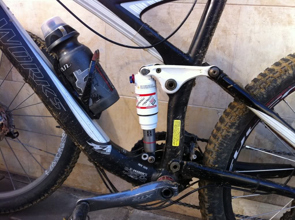

    Buenas, acabao de montar el RP3 HV con tune MM, que es el que me aconsejó mi tendero para mi peso unos 82 kg aprox. el recorrido es 200x57 como así viene especificado para mi Santa Cruz Blur. Mis impresiones han sido las siguientes, el primer día notaba todo muy duro, creo que me pasé con la presión ...al día siguiente con más tiempo le puse 150 psi que me daba un SAG del 30%. Me di otra vuelta y mucho mejor, lo que me tiene mosqueado es que no noto diferencia entre las tres posiciones del Gate min.med y max. Primero lo probé en casa, ejerciendo presiçon con mi cuerpo encima del sillín a modo de bache, luego lo he probado pero sin tener la oportunidad de hacer subidas todavía en plan muy duras donde donde suele notarse más la contaminación del pedaleo, pero me diche mucha gente que debe de notarlo de forma descarada incluso haciendo la prueba en cualquier subidita. Que opinais lo que ya lo teneis??
  15. pitu26
    pitu26 Miembro Reconocido
    12 Mar 2006
    7.823
    2.747
    IMAG0402_1024x612.jpg Ver el archivo adjunto 2640129 yo entre el gate med y max no noto ninguna diferencia, incluso diria que el med esta mas duro que el max. Entre estos dos y el min si que no algo de diferencia.
    tambien puede ser el tipo de suspension que lleves, yo tengo una intense spider II (vpp2)
    Última edición: 21 Nov 2011

    Mi blur también es VPP, te diría incluso que entre el mínimo y el máximo, noto lo contrario, es decir puesto al máximo, que sería sentado en la bici palanca a la derecha noto más dureza que puesta el mínimo( sentado en la bici, palanca a la izquierda) he llegado a pensar si la pegata está puesta al reves, o me estoy volviendo loco...
  17. virusbcn
    virusbcn Novato al trote
    14 Sep 2009
    6.590
    950
    Más duro es hacia la válvula, más blando al contrario, yo en mi Anthem, doble rally de 100, tampoco noto una gran diferencia entre las tres posiciones, o mejor dicho lo noto, pero me gustaría que fuera más duro subiendo.
  18. esp102
    esp102 Miembro activo
    1 Jul 2011
    752
    65
    Alcobendas
    *****, pues ahora si que me has dejado mosqueado ...así es como tengo yo la sensación como tu dices, pero hacía la valcula la pegatina pone Gate Max. Además en la misma pegatina pone que para ese lado el rebote es más rápido, y efectivamente si si que está bien y lo noto. Supongo que eso si estará bien no? es decir rebote girado a tope hacía la valvula, rebota más rápido.
  19. Nightjjr
    Nightjjr MTB Nightmare
    27 May 2007
    18.254
    5.904
    Gijon & Madrid
    Yo lo tuve y tambien me pasaba lo mismo... son amortiguadores que vienen totalmente secos por dentro.. como te dijo el compañero.. a la garantía. Luego funciona de lujo :)
