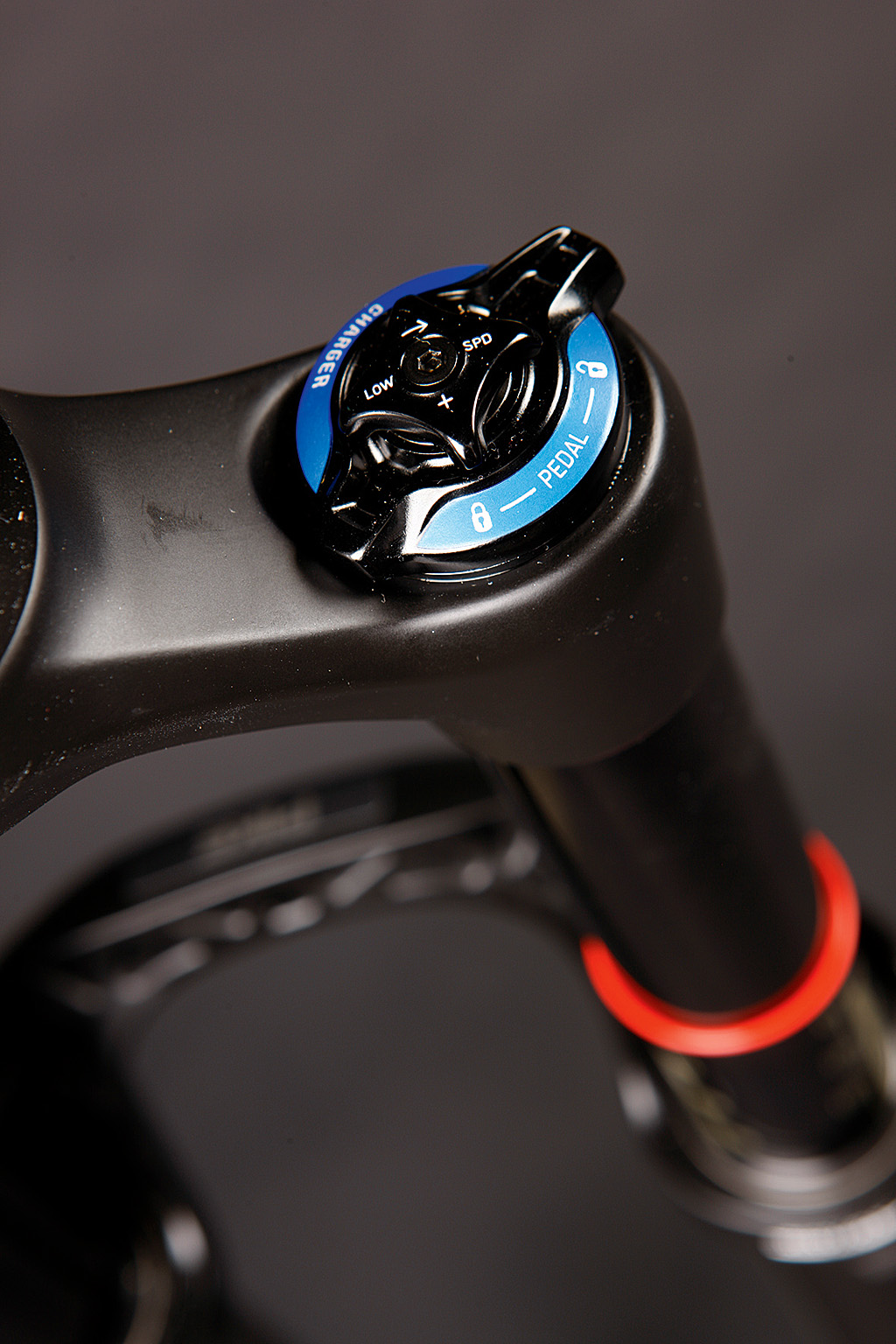

    Por cierto, como tenéis ajustado el "Low-Speed"?:
    Funciona solo con la horquilla totalmente abierta, pero no sé como afinarlo bien...
