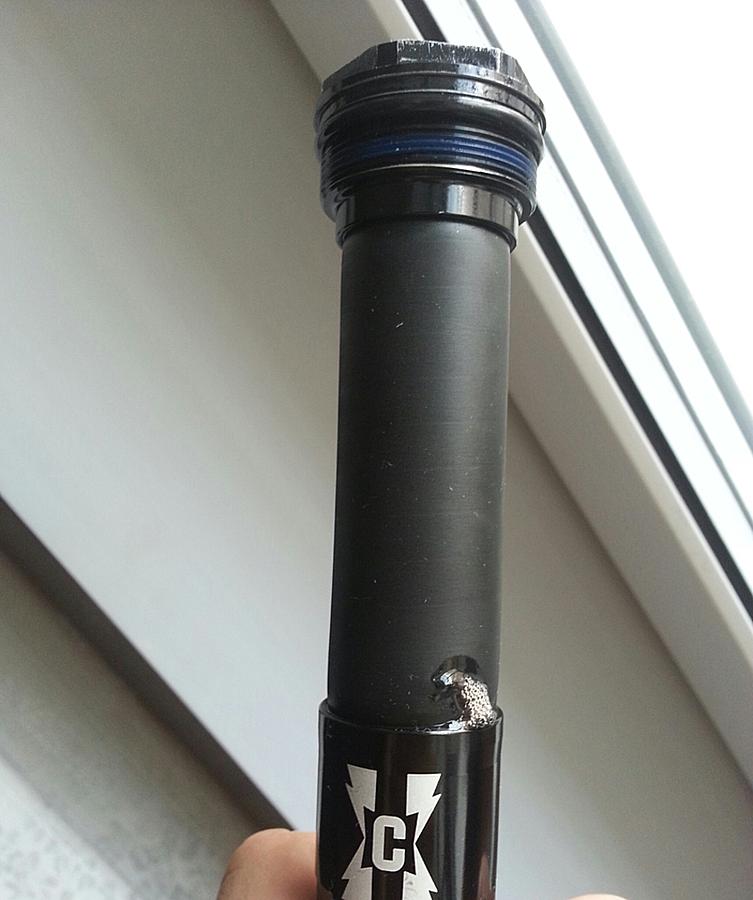

    Hola a todos,
    ¿Dónde puedo comprar el air shaft para pasar mi pike de 27,5 y de 160mm? ¿Cuál tengo que comprar exactamente?
    Gracias por vuestra ayuda!!

  17. jufertor666
    jufertor666 Miembro
    16 Mar 2015
    40
    35
    [​IMG]Yo lo compre por Ebay, para pasarla de 150 a 160
