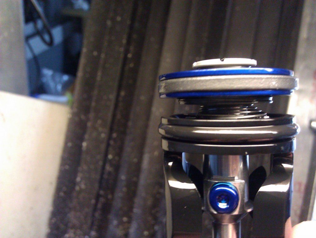

    Resucito este tema porque puede que a alguien le vaya bien.
    Hace poco el bloqueo de mi revelation dejo de funcionar, pusiera la posicion que pusiera funcionaba igual, como si estuviese abierta. Rellené el aceite del compression damper/motion control y seguía igual. Me puse a buscar por google y en el foro MTBR te explican como arreglarlo en caso de que no sea el aceite. Suele ser la parte final del muelle debajo del segundo aro azul que se sale y se engancha fuera del disco de abajo. Solo hay que empujarlo un poco para dentro con un cutter o algo parecido y ya esta!! No se tarda mas de 5 minutos.
    Os paso el link
    http://forums.mtbr.com/shocks-suspe...ox-revelation-lockout-not-working-817103.html
    Espero que a alguno le sirva de ayuda!
