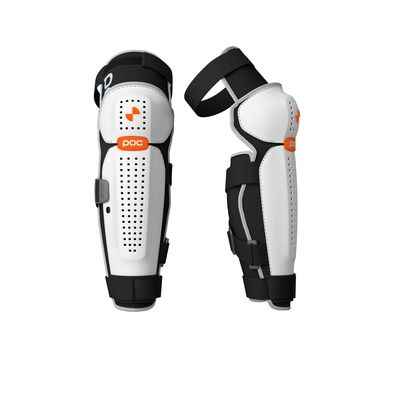

Rodilleras POC -- Las protecciones definitivas??? Sobre el papel SI

    *****, yo también pensaba que llevaban badana ... :-(
    Pues a buscar otra opcion, como deca :-D

    No lo se eh si llevan o no, pero los fox tochos, y los sixsixone esos de 3do creo que no llevan badana.

    solo tiene dos tallas en las Bone Leg... XS/S y L/XL .... como uno es un poco canijo pues me pedire las S, pero no tienen S en las coderas.....:(.
    Me voy a buscar otras... :)

    yo tengo el de dainese, que si que lleva badana
    es e que lleva protecciones laterales y rodilleras integradas
    pero no he podido ni estrenarlo, pq entre lo gordo que estoy ahora y que la XL de Dainese es escasa....vamos que estoy por venderlo...
    la camiseta con protecciones si me entra y va muuuuy bien

    ***** como mola ese pantaca!!!
    El problema sería para rutas normales, que no puedes quitar las protecciones, y en verano debe dar un calor de *******, no?
    Para hacer el cafrebike tiene una pinta cojonuda!!

    Pues no sé, a mi eso de que se pueda enganchar con velcro a los tobillos y no tenga tirantes me parece garantía de que se baje "hucha style". :p

    no te creas, tiene pinta de ser muy fresquito, esta muy perforado (pads y laterales)
    y la licra es de esa "fresca"
    y respecto a pedalear mucho, siempre puedes soltar las espinilleras de abajo y plegarlas arriba (quizás sujetandolas con una goma...)
    la principal ventaja es que ni se bajan ni se giran las espinilleras
    pero no he podido probarlo...

    El culote de POC en competitive cyclist pone que tiene badana sintetica y laterales en coolmax y que son para primera capa llevando unas bermudas encima y aqui mas fotos donde se aprecia la forma de la badana por detras y otros detalles
    De todas formas en cuanto los tenga confirmare si llevan badana
    El culote de decathlon y casi todos los que llevan protecciones laterales en espuma normal, ante piedras o terreno pedregoso no protegen casi nada (por experiencia)

    Hoy he visto los del decathlon y eso no vale para nada ...

    Lo mejor es que de esos con gomaespuma sin badana te cobran 50€ y 60€
    Si el POC va bien seria cosa de pillarse otro de repuesto y de paso las coderas a juego :)
    Voy a parecer un soldado imperial :sableluz
    Por cierto... gracias por tomarte la molestia de probar antes que nadie las rodilleras y compartir la informacion Mithril :punky

    De las rodilleras POC, hay dos tallas, Small y Large, Mithril cuales son las tuyas???

    L/XL
    1,90 y 97 kilos (bajando)

    Ya te lo dije, vale para una caida en una ruta, evitar el rasponazo.

    Si las rodilleras, espinilleras, coderas no lleván malla nanai......... no me convence ninguna que no lleve una sujección apropiada y sin malla no le veo futuro.

    Chippie, mis rodilleras son unas que se distribuyeron de muestra y no están etiquetadas con la talla ..
    No obstante son seguro talla L, ya que yo mido 1.83 y unas S no me hubieran valido

    Mithrril, al final no vendo el culotte dainese, me lo he vuelto a probar y se ve que he bajado ultimamente algo de volumen y me valen
    y lo que es mejor, he descubierto que aflojando las correas de abajo se pedalea prácticamente como si no llevase espinilleras.
    como son para llevar con pantalón encima (a no ser que te de igual que se transparente algo la carne por la rejilla...) los voy a usar en invierno y entretiempo
    y dejaré las POC solo para cuando empiece el calor o rutas largas en las que solo las necesite en bajadas
    respecto a las protecciones laterales, las del decathlon son de risa
    yo he podido probar las de dainese y SI protejen lo suficiente
    aunque para golpes gordos mejor las que llevan plástico por fuera
    el futuro esta en que sean de ese gel "endurecible"
    el problema es que es a costa de mayor peso y no tienen bujeros que las hagan transpirables

    Yo las rodilleras no me gusta que lleven neopreno, malla o cualquier otra cosa envolviendo el muslo
    Las coderas si que lo veo casi imprescindible

    Hoy me han llegado las rodilleras POC
    fotos no voy a hacer, que ya nos surtió Mithril
    comparándolas con las 661 (que ya las he puesto en venta) y el culotte dainese con protecciones integradas, y a falta de prueba de campo, puedo ir diciendo:
    Pros:
    - son preciosas, pero ya veremos como aguanta el blanco
    - son las más cómodas de las 3
    - parece que se puede pedalear casi como si no las llevases, muy cerca estarían las dainese
    - son las que más superficie de proteccion tienen
    - tienen un acabado muy suave por el interior
    - muy buen sistema de enganche
    contras:
    - son pesadas, 950g con la protección trasera y 810g sin ella
    puede parecer una chorrada, pero es peso en movimiento, y eso en una ruta larga...para comparar, las 661 pesan 500g
    - parecen las más calurosas
    ya veremos en las pruebas de campo
