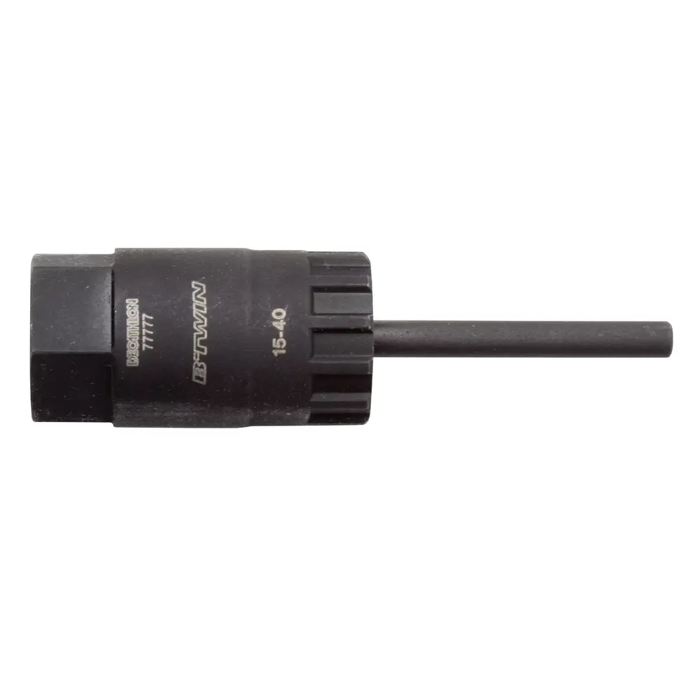

    Disculpad que insista, aun queda mas de una semana para que me llegue el Tacx Flux S, pero quiero estar preparado.
    Tengo una Mtb con cambio Sram PG820 11-32 de 8v, puedo comprar un cassette idéntico y funcionará todo ok? entiendo que necesito la herramienta para montarlo?
    Gracias.
  4. Sergiolo90
    Sergiolo90 Miembro Reconocido
    15 Ene 2014
    823
    421
    Cartagena
    Si solo es montarlo necesitaras con la llave de cassette para shimano de toda la vida y una llave inglesa te vale, si tienes que desmontarlo necesitarás una llave de cadena

    de Shimano? el cassette que tengo es Sram.
    Gracias!

    Y una mas, el buje o pasador, me valdrá el que tengo?

    Al ser el S, te trae adaptadores para todas las medidas, no vas a tener ningún problema

    Necesitas llave de cadena para sujetar el cassette ya que sino gira el volante de inercia al apretar

    Ok, ya he pedido un kit de herramientas en Amazon.
    Gracias.
