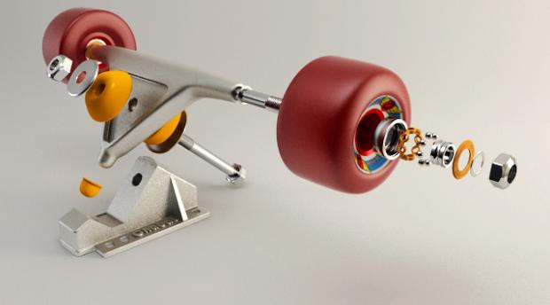

    Los rodamientos tienen que estár muy, muy bien asentados (a presión) para evitar movimientos que no corresponden, de fabrica este Tacx parece que cojea de una fijación lateral, el propio chasis parece poco, la junta tórica puede ser una opción para apretar solo la parte interna del rodamiento, pero en tu caso igual ya era tarde y cogería una leve holgura la parte externa con la tapa de pvc del rodillo, por eso pegándolo va mejor (si no he entendido mal).
    En un patín se ve muy bien el funcionamiento
    Vemos que en el eje la parte lisa es donde cae el rodameinto, por un lado se queda fijado por ese escalón del eje y por el otro lado la tuerca (el Tacx no lleva esta tuerca, lleva el tornillo por dentro del eje). Aquí vemos que el tornillo va por dentro y no una tuerca por fuera que fije el rodamiento.
    por cierto que buen precio 20 euros el rodillo http://www.bike-components.de/products/info/p30462_Ersatzrolle-T1004-fuer-Antares-T1000.html
    Visto lo visto lo mejor poner según se compra la junta tórica o andelas para fijar bien el rodamiento al chasis y que no haya holguras.
    el Elite lleva sensiblemente más largo...
    y aunque el tornillo también es interno ya para empezar sufre menos al tener mayor superficie de apoyo al chasis...
