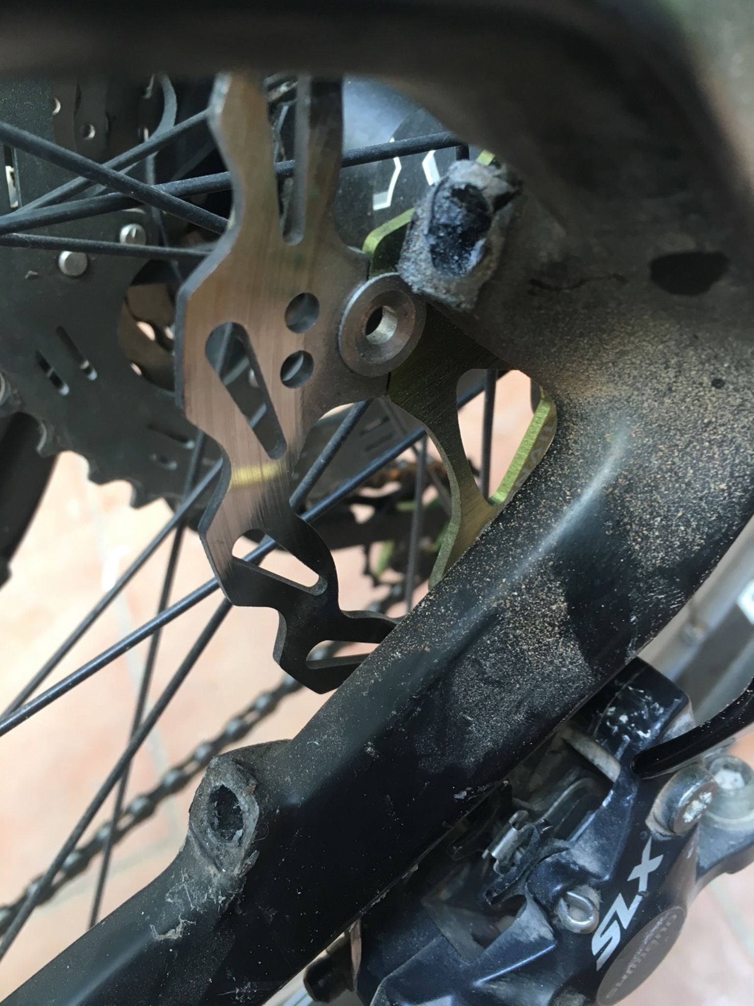

    Buenas noches chicos mi pregunta es si esto entra en garantía de Orbea
    esta es mi bici
  2. FSG-BCN
    FSG-BCN Miembro Reconocido
    2 Nov 2013
    17.794
    4.317
    Será de cuadro , no?

    Diagnóstico: desplazar la bici a la tienda donde se efectuó su compra; acto seguido tramitar la garantía.

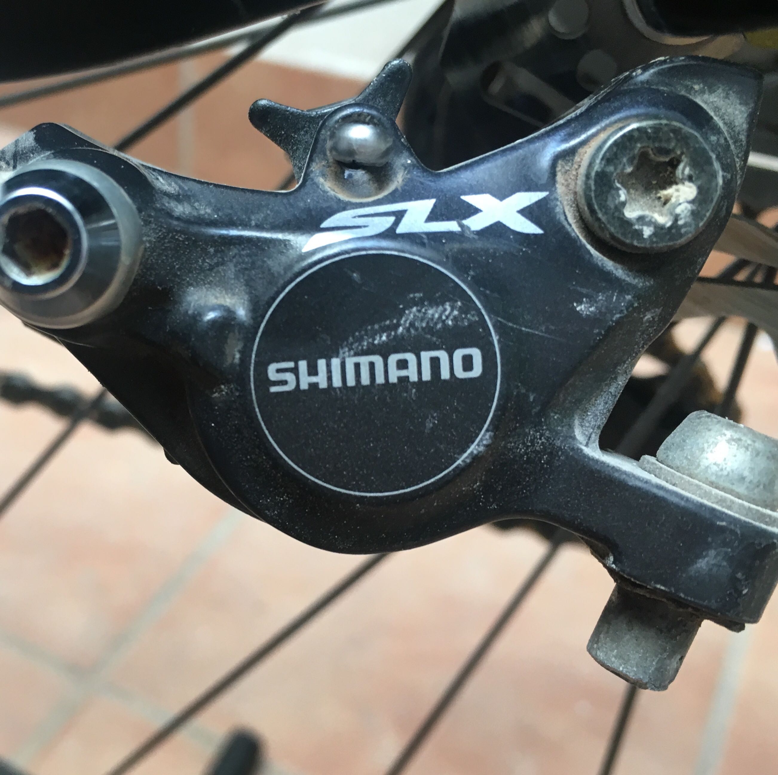

    Ni idea de lo que va a decir la marca. Desde luego yo iría a la tienda a que lo tramitaran, pero siendo realistas, a mi me falta información para opinar bien. Por ejemplo, a qué par se han apretado los tornillos de la pinza? Imagino que tienen la longitud correcta, no?
    A ver qué responde Orbea.

    Si lo del par de apriete de tornillos lo pongo a lo que mandan o incluso un poco menos. lo del freno fue en una ruta tire a subir una rampita y me quede clavado frene con el trasero para no caer y al ir hacia tras es cuando aranco el freno del sitio la suerte que tuve es que no me cai y el compañero se dio cuenta que el freno estaba colgando.

    Que es cuadro de carbono y a arrancado de cuajó Blas roscas no ?

    Si es de carbono y como dices a arancado las roscas del basculante mi bici es OIZ 27 M50 15 y despues de cambiar rodamientos del manilla y peledier y cambio de 2 x 10 a 1 x 11 y cambio de llantas DT swiss E 1900 que me pase esto :( no pierdo la esperanza de que se repare.

    Por partes ...
    Para que arranque las roscas ... Tiene que ser frenando en el sentido de la marcha ( avanzando ) y sobré todo la rosca trasera .
    En tu caso ( frenando para no retroceder ) es imposible que pase eso .
    En un hipotético caso de que por casualidad , tendrías los tornillos de la pinza flojos , en cada frenada tendrías un efecto palanca , que si , podrías arrancar la rosca . Pero para arrancar la rosca trasera tendría que partir el tornillo delantero y aún y con esas ... Es complicado .

    Otra Cosa , los discos son de serie ? O has montado algo no autorizado por el fabricante ( diámetro )

    Yo tengo una mania o no pero cuando llego a casa de la ruta limpio la bici engraso todo y reviso tornillos esa misma mania tambien la aplico con la moto de circuito cuando acabo de rodar. Los discos no son de serie pero si mismo diametro 160mm

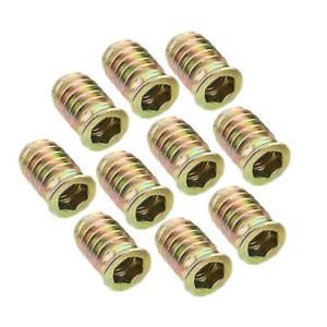

    asi es el bulon donde va el freno al cuadro
    y asi mas menos deberían ser para que tenga mas agarre

    un poco mas si que lo podrian aver extriado ....

    chicos buenas noticias me mandan un basculante nuevo lo unico que no es blanco y negro que va ser todo negro pero lo importante es que se hacen cargo. Ahora a esperar a que llege pronto a ver si puedo salir este finde.
