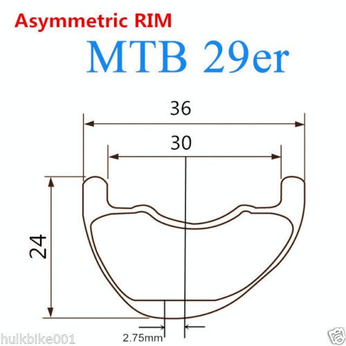

    Hola,haber que opinais,me estoy planteando de montar unas ruedas de diametro interior 30mm en mi bici rigida de carbono(orbea alma).Se que son mas unas ruedas para bici de enduro pero como la tendencia es cada vez mas anchura interior y tienen un peso mas o menos bueno(sobre los 1600gr),pues me hacen plantearme de montar unas en mi bici,un plus en las bajadas,etc.
    Bueno actualmente llevo ruedas de 25mm de interior.
    Haber que opinais,lastrara mucho o no,etc......
    Gracias

    Bueno si no se si me he explicado bien,el diametro interno del aro,la medida que la da mas o menos anchura a la cubierta

    A mi me tienes despistado del todo. El diametro es esto:
    El ancho del aro es esto:
  9. mccloud
    mccloud Miembro Reconocido
    6 Jun 2009
    2.183
    135
    Uf que lio!jejejej yo me refiero a la medida que pone 30mm del dibujo que has mandado.
  10. Mr.Proper
    Mr.Proper Miembro Reconocido
    29 Feb 2012
    7.747
    2.162
    Eso es el ancho del aro, como imaginaba.
    El diámetro es de lado a lado de la circunferencia.
    En mi opinión, si ya llevas 25mm. es un buen ancho para XC/maratón.
